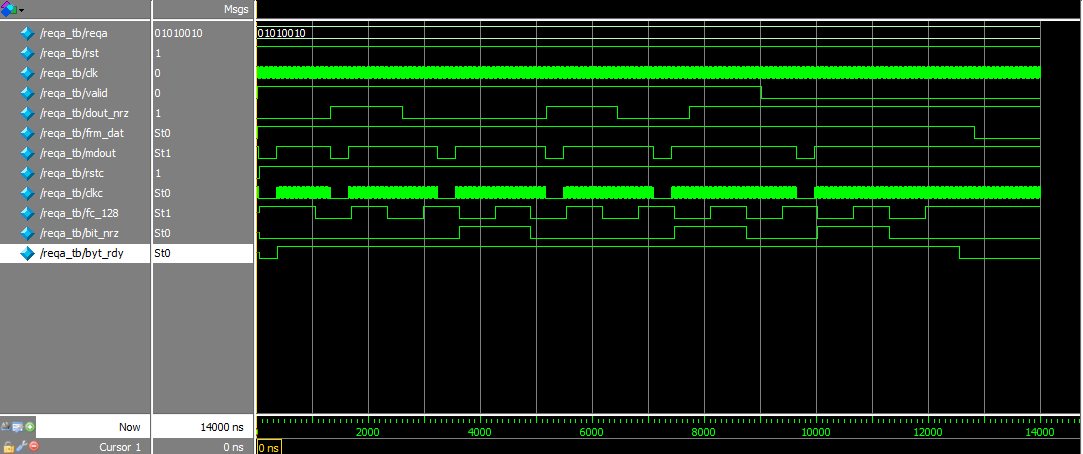

ISO14443分为TypeA和TypeB。其中TypeA采用100%的ASK调制,并用改进的Miller编码表示数据。根据ISO14443规范,100%ASK调制产生的“Pause"(100%ASK调制持续时间)在106KBit/s的通讯速度下,大约为2.0~3.5us(T1+T3),根据Pause的位置和有无,又有”序列X“-Pause在一个码位的开始;”序列-Y“-一个码位期间没有Pause;”序列-Z“-Pause从一个码位的中间开始。通讯开始、数据、通讯结束分别使用这三个序列来表示。
和TypeB相比,TypeA的100%ASK解调相对简单,但是由于Pause没有从天线耦合来的振荡信号,因此,解码会较为复杂。附图是采用verilogHDL语言撰写的从命令字节产生串行的不轨零码(NRZ)、产生驱动100%ASK调制的改进Miller编码,使用调制的改进Miller编码解调出来的不归零数据,分别对应ISO14443 A的REQA(0x26)和WUPA(0x52)。
从图可以看出,解码出来的NRZ编码宽度比较均匀(和128/fc),对于Pause的持续宽度不规则变化承受能力较强。

发表于 2013-4-8 16:06:41 | 显示全部楼层
请问,847kbps时,模拟前端能输出持续不断的13.56Mhz的clock吗?
 楼主| 发表于 2013-4-9 09:56:13 | 显示全部楼层
这个不一定:根据ISO14443规范,106Kbps的时候,ASK的调制系数为95~100%,这个情况下,“PAUSE"信号对应的阶段是没有射频信号,也就没有13.56MHz振荡了;但是,在212/424/848Kbps下,没有采用”调制系数“这一概念,而是说对应”Pause“,谷值最大为峰值的60%,换句话说,调制系数对应25%到100%,因此,13.56MHz可能有,也可能没有。
