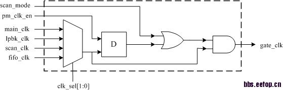

还有个问题。一旦加载任何set_case_analysis文件后,pt就一条path都报不出来了。。不设任何set_case,就不管对的错的,path都能报出来。
读了set_case后有以下warning..
Conflicted logic driving pin p3_pwr_mgt/p0_pwr_mgt_map/enclk_gkx_tclk_s_reg/Q, setting resolved logic value 0 on pin p3_pwr_mgt/p0_pwr_mgt_map/enclk_gkx_tclk_s_reg/Q. (PTE-042)
请问这是怎么回事?

我的理解是 你的Q 由于design的原因 和前面的constraint/input 造成Q的值和你set的值 conflict,
你这个reg是个static signal么? 不是的话 需要限制source,你往前trace一下 这个reg的input/source

    谢谢陈版主。还有个问题就是为什么我set_case了这个clk enable为0,可这个相应的clock还是在出来。。该怎么block掉clk gating出来的clk?
发表于 2011-12-6 10:10:38 | 显示全部楼层
这个要看那个clock gating的结构
回复 8# 陈涛
谢谢版主。scan_mode已经在netlist里tie成0了。现在设的是这个enable为0,可gated_clk还有output.请问该怎么设?
谢谢。

set_case_analysis默认设定不穿过ICG
如果一定要做的话 case_analysis_propagate_through_icg true
 楼主| 发表于 2011-12-6 11:09:10 | 显示全部楼层
回复 10# 陈涛
   谢谢版主,我已经设了。可是还是不行。。还是有clock 跑进去。。。
另外,这个是我自己设计的clock gating,并不是dc产生的。。
