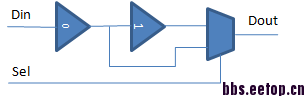

发表于 2015-4-5 08:54:42 | 显示全部楼层
回复 18# 陈涛
   借用这个帖子,请教版主另一个相关问题,设计是这样子的:
delay mux
delay mux
    在DC/PT中,我使用set_case_analysis设置了sel
    但是在使用SOC Encounter中,分析这条路径还是出错,它采用了更坏的路径进行分析,感觉上跟没有设置set_casy_analysis一样
    那么我的问题就是:在SOC Encounter这个工具里,我需要如何设置,才能得到正确的时序分析?
发表于 2017-11-29 13:33:56 | 显示全部楼层
设在output端,对后面所有fanin都有效
设在input端,只对那个pin及后面有效?
这句话怎么理解?
发表于 2020-6-11 11:47:38 | 显示全部楼层
这句话怎么理解? ...
个人理解,不一定正确;
1、设在output端,对后面所有fanin都有效
     =》A模块的output端口只能做其他模块(假设为B)的输入,所以只要B拿A模块output信号作为输入,如上命令都有效
2、设在input端,只对那个pin及后面有效
     =》A模块的input pin(假设为PIN0),只有经过A模块的PIN0,如上命令才会分析。
