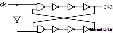

一个互不重叠的时钟信号,如何实现上升沿时延而下降沿不变。

回复 3# haoyun
    这不是双向非交叠时钟么。。。
 楼主| 发表于 2011-11-2 19:15:43 | 显示全部楼层
回复 4# kwankwaner
    是的。
我想知道如何实现只在上升沿上升的时候上升沿输出有个小时延而下降沿不变。

发表于 2011-11-2 22:29:13 | 显示全部楼层
其实很简单的啊
输入时钟分两路 一路接奇数个反向器 后接二输入与门,一路直接接这个与门的另一个输入端。与门的输出即是你的要求时钟。反向器的个数调节延时。不知道理解正确不?
发表于 2011-11-3 11:31:00 | 显示全部楼层
回复 6# pan520530
    这个结果如果反响器数量不够的话似乎上升沿没变,下降沿提前
    接偶数个反相器就可以了
    只要生成一个比原时钟整体偏移一个t(t<T/2)的时钟再经过与门就好了
    偶数个反相器便于实现
另外只有与非门,没有与门。实现上还要多几个模块
 楼主| 发表于 2011-11-4 03:17:25 | 显示全部楼层
还是没有鼓捣出来呢,谢谢两位帮忙
