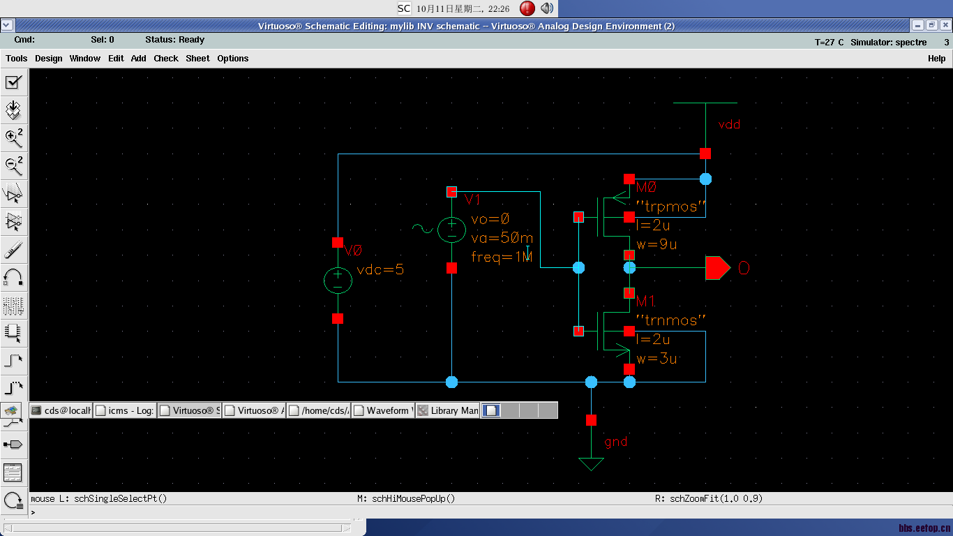

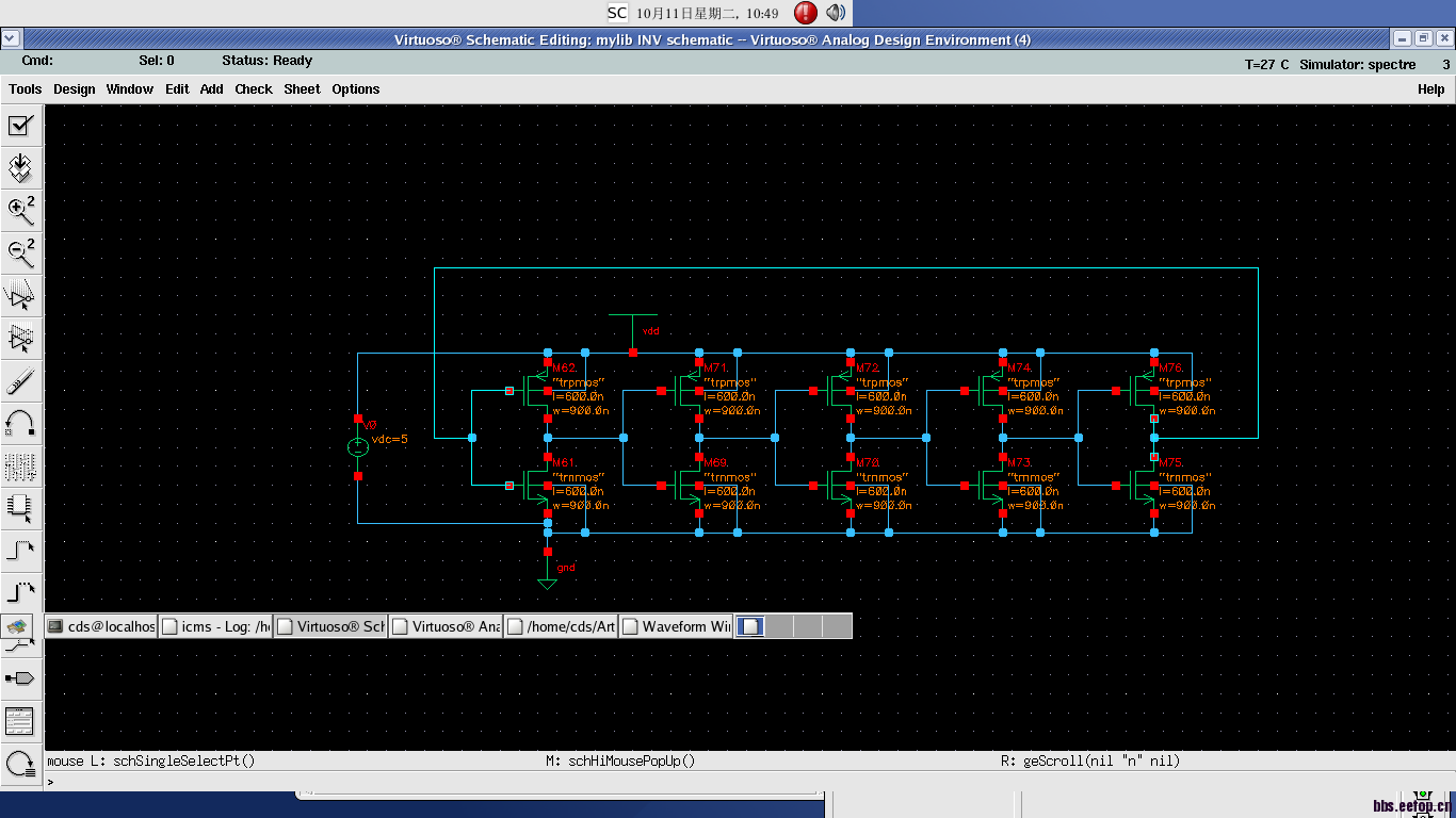

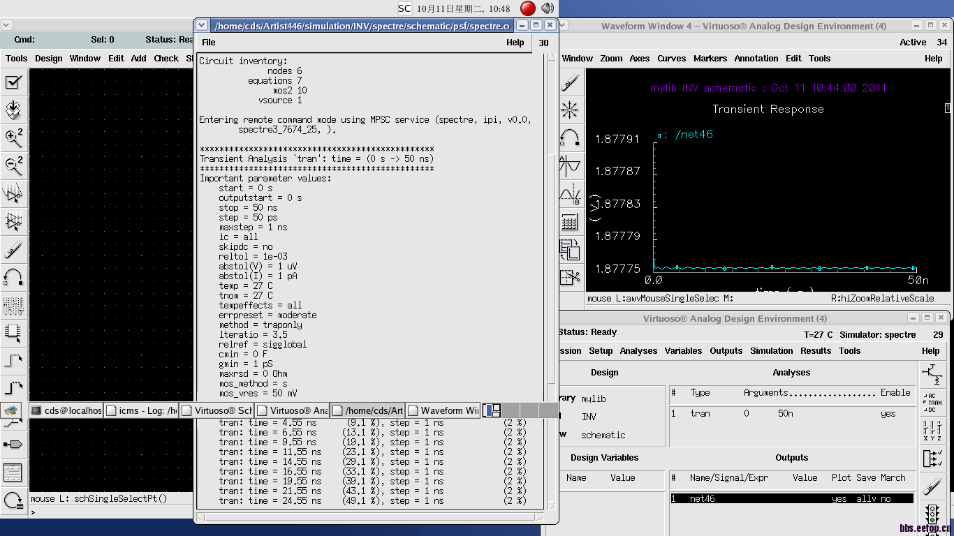

Cadence下的single ended ring oscillator仿真,5-stage,w/l=900n/600n,vdc=5V,不起振呀,有时候把电压改小点能起振一小段,而且stop time 50ns以内,但是把stop time 一改大点就又不起振了。
请问到底是什么问题呀,加激励也不好用额。。。。

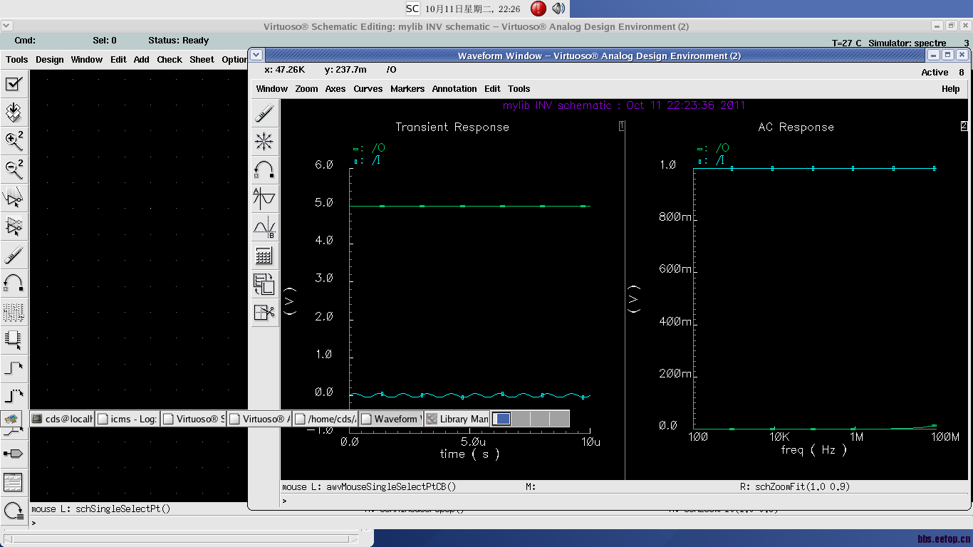

发表于 2011-10-11 18:15:32 | 显示全部楼层
你把每个INVERTER的输入输出电压plot出来看看
 楼主| 发表于 2011-10-11 22:20:27 | 显示全部楼层
发表于 2011-10-12 01:06:54 | 显示全部楼层
你把tran中的maxstep设为10ps试试

发表于 2011-10-12 08:30:42 | 显示全部楼层
加初始电压了没

回复 6# ssnhwlg
    看了你的图,你每一级的inverter输入和输出都要给我看看,照理来说是不会有这个简并态的

    每级都是相同的反相器,仿出来是一个效果吧?
