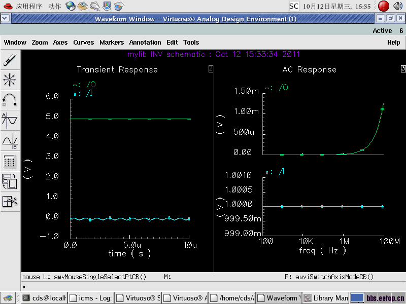

[求助] 环形振荡器起振问题

这个很简单的啊
没有加加初始电压 hspice的 .ic 关键字

发表于 2015-1-19 22:13:44 | 显示全部楼层
在trans中option中设置maxstep为10ps就可以起振啦

发表于 2015-1-20 16:18:05 | 显示全部楼层
加.ic
发表于 2015-1-22 13:22:31 | 显示全部楼层
电压源要用vpwl, 让电源由0V开始上升
