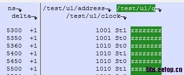

modelsim   仿真 lpm_rom...........................
我只是想看下    我的rom初始化 是不是成功 。在网上 借鉴了很多人的 步骤。。。。。。。。
我自己的操作的步骤如下:已经 修改了
Veriuser = \<dll directory>\convert_hex2ver.dll
                          首先,quartus 建立工程:新建hex文件(rom位宽为8,深度为16)->
                          输入值保存->
                          用megawizard 生成单口rom,其中关联了hex文件,生成了rom.v,rom_bb.v文件->
                          在 modelsim中 生成库,库中包含了 altera_mf.v和220model.v    两个文件
                          再新建  work,添加rom.v,     rom_bb.v,    test.v三个文件,编译,仿真并且libraries 中添加了我自己生成的  库 。。。。。。。。。。。。。。。。。。。。。。。。。。。。。。。我就是这么一步一步来的。。。。。。。。。。。。。为什么为什么 波形 读出的rom的值就是高阻呢??????????高手 们 快点来给我帮帮忙啦   。。。女生搞工程  ,真的是伤不起。简单的仿真都做不好。愁苦
我怀疑  是不是 我的 rom 初始化文件没有 弄好。。。。是不是 在生成rom的过程中关联了 .hex文件,生成的rom.v文件里就有了 rom的初始值,在  modelsim仿真的时候 工程里加了可以 包含初始值的rom.v  ,
  可是我打开rom.v   ,没有看到初始值写在哪里了的啊。。。。。。。。。。。。。。。。。这个地方 求解释

在modelsim中:
看波形,接到IP上的时钟、输入是否正常;
调memmery,看rom里面值是否是正确。

 楼主| 发表于 2011-10-11 13:13:06 | 显示全部楼层
回复 4# jackertja
    仿真波形,clk 和address  的值都是正确的,跟测试文件写的一样。。。。。。。。。只是输出data不一样。。。请问怎样调用memory呢

发表于 2011-10-11 15:47:12 | 显示全部楼层
回复 6# sara0830
view -> memmery list
 楼主| 发表于 2011-10-11 16:27:23 | 显示全部楼层
回复 9# jackertja
    谢楼上,,,,我看了list ,
list
list
,部分是这个样子的。。。q输出 还是高阻啊,,,求问,这种现象是哪里的问题啊。。。。。编译提示框 没有 error 和warning。。。。。。。。。。。。。我的 输出是
# Loading D:\altera\10.1\quartus\eda\mentor\modelsim\convert_hex2ver.dll
# Loading C:\Novas\Debussy\share\PLI\modelsim_pli54\WINNT\novas.dll
# Loading work.test
# Loading work.rom
但是我在网上看到的一个人的 正确的 输出里还有loading  altera_mf.v,220model.v,。。。。为什么我也加了库,按照网上的那个 步骤加的 。但是没有 这个loading呢,,,这个会不会就是我的问题所在呢  。。。。。。。。。。。
