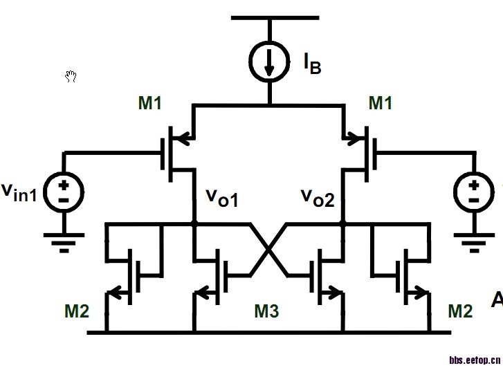

cross couple.jpg 对于上图这种结构能够提供几乎无限的大的负载,这一点我没有疑问,但是为什么这种结构能够运用在宽带放大器中,我比较不理解,为何他的带宽能够比较大,按理来说,gbw=gm/c。看不出此结构在带宽方面相对于一般共源放大器的优点,请大家帮忙解答。

我的感觉是交叉耦合对形成负电阻,与有源NMOS负载管并联,得到一个无穷大的电阻,这样放大器的输出电阻为(gds1并联∞),因此放大器的放大倍数为gm1/gds1,放大器的主极点为gds1/C,带宽减小了,不知道这样子理解对不对?求高手解释!

这个交叉耦合的结构在桑森的模拟集成电路设计精粹第三章73页,是采用电流抵消技术实现高增益。
