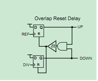

在用simulink仿真PLL是否锁定时,采用offset PFD时(图1)
登录/注册后可看大图
,vco的控制电压如图2
登录/注册后可看大图
,显示不锁定。但是采用overlapping PFD(如图3)
登录/注册后可看大图
时就可以锁定,Fref=50M,延时都为3Ns。请教为何图1 的电路会不锁定,并且在cadence中仿真图一电路的鉴相曲线时Age(up-down)在1.8v左右摆动,而不是理想的斜线,大家以前是否也遇到过这种问题!!

题目看是看懂了,就是不明白为什么图一的两个RESET的复位信号一前一后!?
 楼主| 发表于 2011-4-12 15:04:59 | 显示全部楼层
电路中DFF采用的是带异步清零的TSPC结构,延时单元采用的是反相器级联实现的附件中是pfd的simulink模型,中间的memory是为了消除代数环而加的

可以提高pfd的线性度 已解决谢谢
