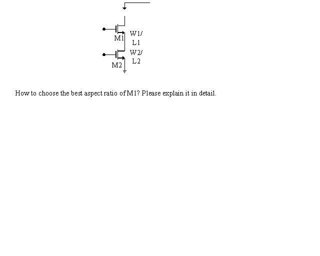

How to choose the best aspect ratio of M1? Please explain it in detail.
Thansk you so much.

use min length and keep it in subthreshold region

    对这个管子的要求是:gm够大,寄生电容够小。处于亚阈值区,gm最大;选用最小L,寄生电容最小。不必处于饱和区,更不必取成和下面的电路镜管一样的尺寸。

M1管子的作用是什么?
发表于 2011-6-13 12:52:39 | 显示全部楼层
“对这个管子的要求是:gm够大,寄生电容够小。选用最小L”这些都是对的,但是处于亚阈值区就最佳吗?不是。Id被M2决定,在固定Id的情况下,要使m1处于亚阈值区,只能靠增大w1使它远大于w2(为了维持M2的饱和,不能降低vgs1),随着w1的增加,gm1平方根增大(如果深度进入亚阈值,连平方根都没有),但电容却是线性增大,这是一桩不划算的买卖,除非对速度或高频响应不关心
