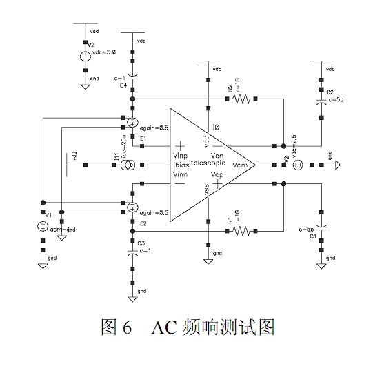

图片里是全差分运放的测试图片,请问图中的egain代表什么啊?还有为何要外接C和1G的电阻,是何原因啊?

沙发啊,egain是电压控制电压源的增益吧,至于外接C和1G的电阻是闭环仿开环。
