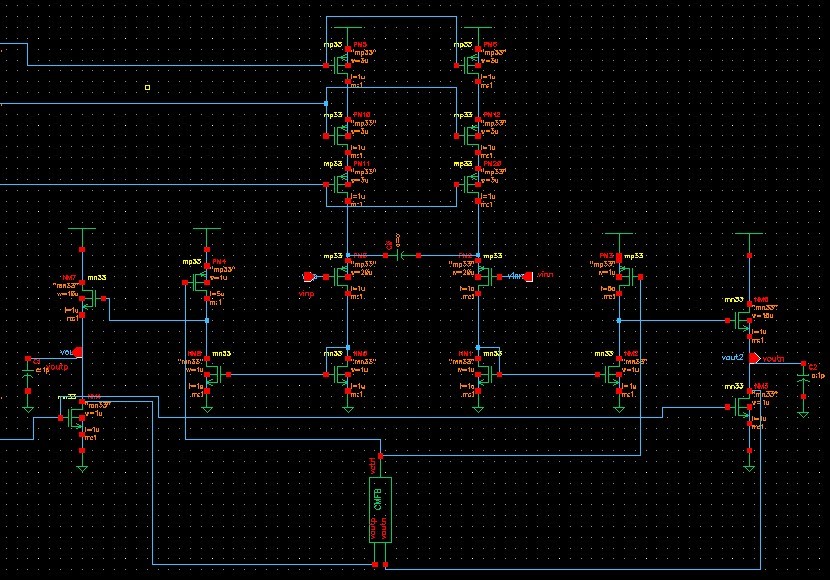

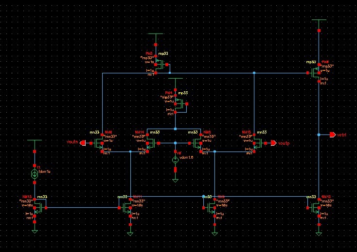

如下图 是一个微分电路 由于是差分输出的 所以 我加了个共模反馈,以稳定共模输出电平;当只仿真这一级时 没有出现不稳定现象。但是后面再接一级同样的微分电路时,感觉产生了振荡。请问是不是由于共模反馈电路的不稳定 引起的,怎么分析呢 求大侠指点
微分电路
微分电路
共模反馈
共模反馈

仿过稳定性了么?

呃  仿真稳定性?我把CMFB 的稳定性我是单独仿的,相位裕度是45。其实 我不能理解共模反馈的稳定性 对整个电路的影响。求高手解答

我估计是我共模反馈稳定性,仿真方法不对, 求高手解答一下 对于这个电路怎么去仿 共模反馈部分的稳定性?

似乎你的电路并没有共模反馈效果。

交流仿真的结果显示 共模反馈的作用实现了,只是trans仿真的时候 出现了振荡

最好不要用差分对的共模反馈
