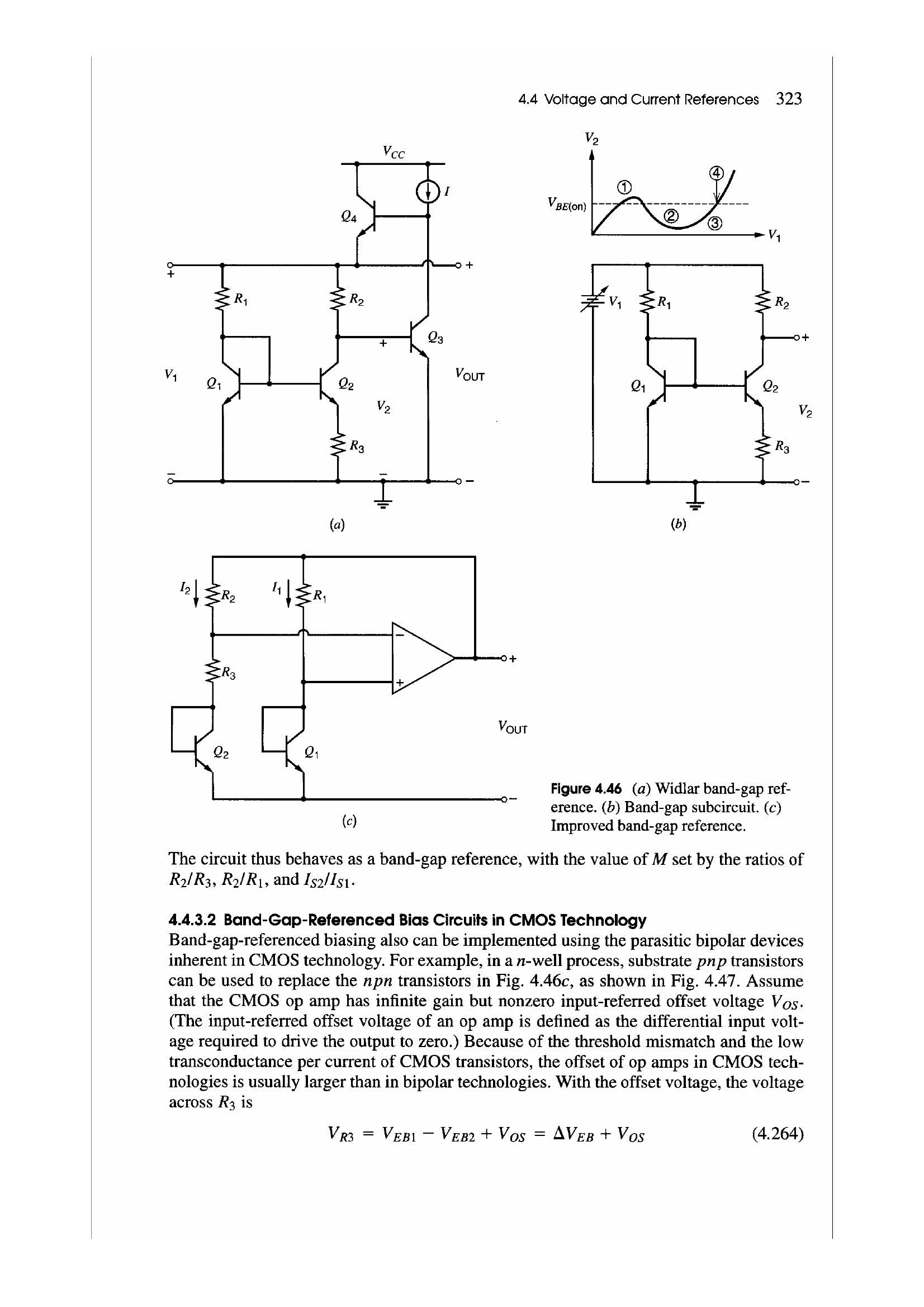

发表于 2006-9-28 16:34:42 | 显示全部楼层
RE
具体怎么算的,附件里有。
bandgap.pdf
