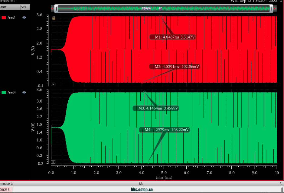

发表于 2023-9-13 16:39:57 | 显示全部楼层
behzad 发表于 2010-9-2 00:06
我做过一次皮尔斯振荡器,给你一些线索吧,其实这个参考资料挺多的,你可以多找找。
做这个32k晶体振荡电路 ...
您好,请问皮尔斯晶体振荡器,反相器结构,振幅是由什么来决定的呢,我现在想降低振幅,应该从哪里考虑
另外还有一点,我上述图片中振幅都超过了VDD和GND,实际振荡起来会超过VDD和GND吗?有点不太理解,电源电压只有VDD和GND,它可以振到高于VDD和低于GND
输入端和输出端的振幅差了点
输入端和输出端的振幅差了点
