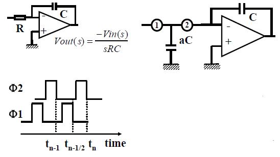

如附图,图1为微分器,图2为积分器。
问题是,图1有R反馈回来给OP设置了直流工作点,那图2怎么设置直流偏置的,
书上只要涉及积分器就是这种画法,完全不提直流偏置!
很多有源滤波器用到积分器也是这样,全是电容绕来绕去,没有直流偏置!
sc filter更不用提了,完全不讲直流点,全是电容构成,然后算传输函数,直流工作点该怎么设?
发表于 2010-6-7 11:58:02 | 显示全部楼层
这边的接地是AC gnd,你可以接到1/2Vdd,虚短路后OP两端输入都是1/2Vdd!
 楼主| 发表于 2010-6-7 12:58:56 | 显示全部楼层
+端接1/2vdd, 当然没错的。
可是vout是通过电容反馈到负端的,没有dc通路,那-端和+端怎么能够相等?
回复 支持 1 反对 0

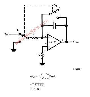

积分器用于实现数学上的积分运算,如图9所示。在本质上,积分器可以看成是一个呈6dB/2倍频程频率特性的LPF,波特图见图10。积分器必须加入初始化电路,以给电路创造积分的初始化条件。图中S1的目的就在于此,当S1在1位置时,OP工作在单位增益(跟随器)状态。电容C1上的电荷被释放掉,使得积分初始值为0;当S1在2位置时,OP工作在积分器状态,其输出将为输入信号电压幅度对时间的积分与一个常数之积。在使用本电路时注意两点:OP在单位增益状态下应能稳定,R1和R2的阻值必须相等,以减小输入偏置电流所带来的误差。
但是实际仿真时,发现在积分阶段,因为-端电压无法保持在与+端相等的直流点上,因此vout会漂移到最大输出电平上,这个如何解释?

附图。
 楼主| 发表于 2010-6-7 16:18:45 | 显示全部楼层
照教科书搭了一个开关电容积分器,-端倒是能在+端设的dc电平附近,但是vout已偏到最高输出电压了,还是dc偏置不对的问题。
发表于 2010-6-7 16:39:58 | 显示全部楼层
实际应用的时候都会在积分电容两端并联一个电阻的
发表于 2010-6-7 16:42:50 | 显示全部楼层
Vout是通过电容反馈到负端的,没有错,此时是没有DC通路,但是你输入不是AC讯号吗,瞬时响应下AC讯号让电容有阻抗,就有通路了。
还有AC gnd都是1/2Vdd的话,输入就要是(1/2Vdd + AC信号)。
补充一点:瞬时响应下输出跟AC输入频率也有关,vout会漂移到最大输出电平上可能输AC频率太小!
回复 支持 0 反对 1
 楼主| 发表于 2010-6-7 17:51:48 | 显示全部楼层
照楼上说来,其实-端的dc电平并不是由直流反馈通路得到了,而是直接由Vin给的。(f=0时,电容等效为断路)那vout的dc点怎么办?
而不是设置初始态,即先让vout与-端相连,再断开?
仿真发现,设不设初始态,最终结果是一致的。不过是用理想运放搭的,实际的可能有offset。
v-是在v+附近,但vout会漂到很高稳定。
实际搭了一个开关电容积分器。
输入为方波,输出为三角波。
vout会漂移到很高的输出电平上(不是最高输出电平),还没到最高输出电频就被截止掉一部分,还没清楚是什么导致的。
开关电容开关频率为4MHz,输入方波频率100kHz。c=5pF。
