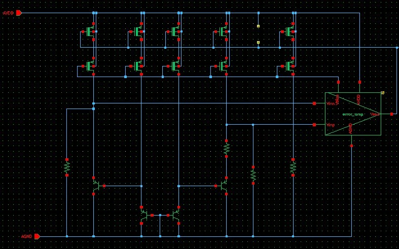

为什么我bandgap reference中的运放环路中总是有管子不在饱和区呢,直流电流很低。虽然要求负环路比正环路的反馈系数大,但我感觉这是针对交流的小波动说的,可现在为什么直流现在都建立不了?多谢各位指教!

上图先。。

先看直流工作点,所用运放的共模输入是否正确,电路参数设置是否正确,有没有失配的失误。看偏置电流源是不是设置正确
再说你也没有说明是具体什么地方。这让大家怎么解决。

问题是支路中电流十分微弱(pA量级),BJT的Vbe太小导致运放共模建立不起来。
PS: 借用低压结构不是为了降压,而是为了方面二阶补偿。

请检查直流工作点先。看不到你的图

假定你OTA没问题 那么
1, 启动是否正常
2 产生能隙的电阻是否令正负反馈系数正确? 这种结构很要小心这个
