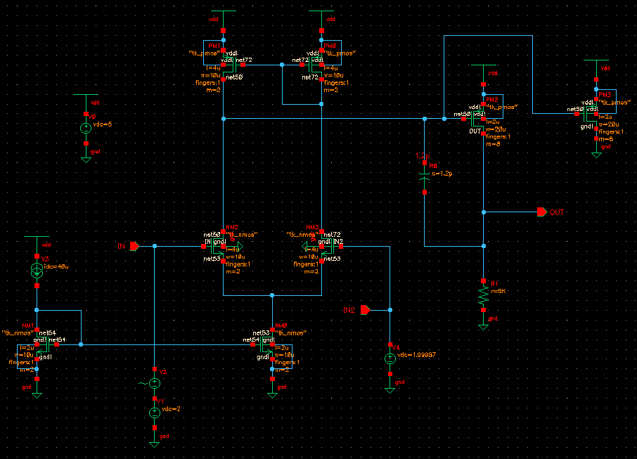

      现在以图1的常见二级运放为例,说明如何在spectre中运用闭环极点法来分析运放的稳定性,在这里只调整电容的值来改变运放的稳定性 , 对运放进行闭环ACpole-zero分析,再print pole-zero summary就可以看到零极点了。下面先把图表公式全部列出来,然后再进行具体分析。
        图1 常见二级运放

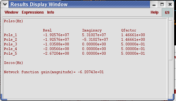

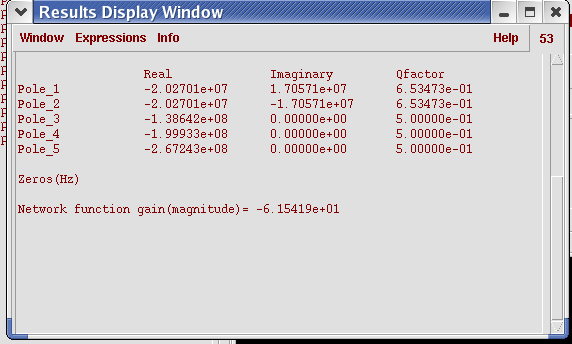

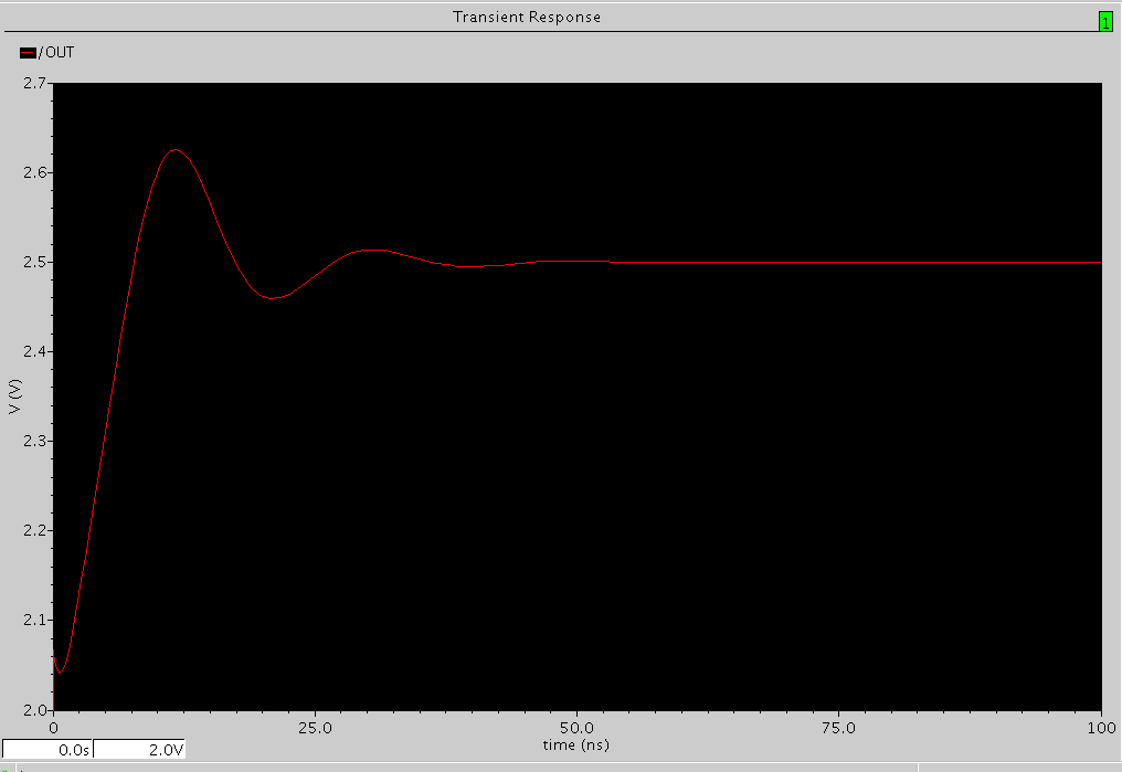

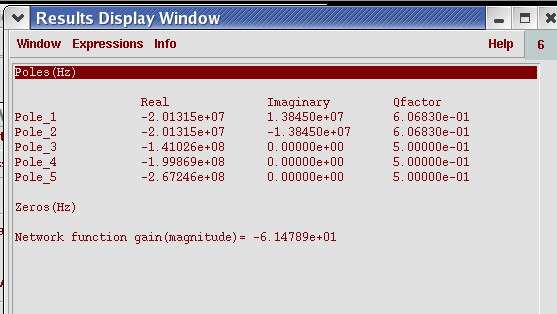

    首先来分析PM=45的情况,阶跃响应和闭环极点如图2和图3所示,系统出现了左平面上的共轭复根, 时域上出现了减幅振荡。肉眼能分辨的震荡包括三个上凸,两个下凹,最后一个上凸不很明显,合共2.5个振荡周期T,这可以说明什么呢? 其实一旦出现减幅振荡,理论上再过10年,振荡也不会变为0 ,但无论是考虑到噪声也好,波形软件能够到达的精度也好,减幅振荡一旦衰减到一定的程度,例如1% 就能够认为振荡消失了。可以尝试计算下经过一个振荡周期波形能衰减到多少。 这里经过的时间为t=2.5T,由公式1 和公式2 β=0.36 可得t=2.5T=2.5×0.36 ×2π×τ =5.7×τ , 就是说指数项经过5.7τ的衰减变为原来的exp(σ×5.7×τ)=0.3% ,这说明指数衰减到约0.3%后,减幅震荡就消失了。

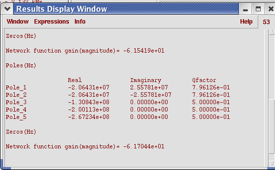

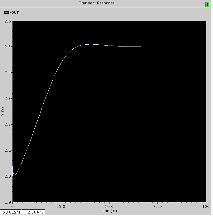

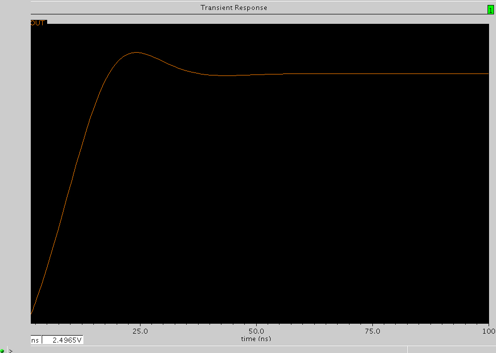

    接着来看PM=60的情况(4和图5),β = 0.8 , 刚好比PM=45的β=0.36两倍稍微大一点, 这说明同样要衰减到震荡消失,例如同样经历5.7τ后衰减到0.3%PM=45的振荡周期理论上应该为PM=602.2倍。我们看图4来验证这一点,PM=60时有一个过冲的上凸和一个不明显的下凹,合共一个振荡周期,而PM=45的情况下震荡了2.5个周期。
    图6 PM=67度时的阶跃响应
图7 PM=67度时的极点分布
               图8 PM=68度时的阶跃响应
               图9 PM=68度时的极点分布

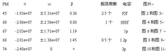

    如图8所示,在开始的半个周期内(上凸的那一段),就已经被衰减到零了,还来不及开始下半周期(下凹)的振荡。下面可以按PM=45的情况为标准,振荡刚好为0.5T的β理论上应该大概是PM=45时候的5倍,那就是0.36×5=0.18 ,PM=68的情况和图D1D2为例子,实际的β=1.45 , 说明由于其它极点的影响,振荡周期太少的话,振荡的波形变得较难辩认,这种相互间比例计算误差变大。

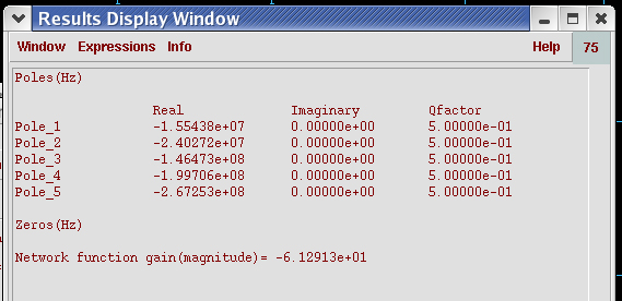

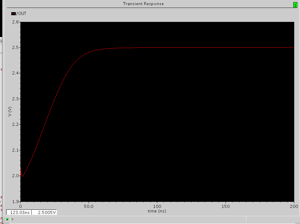

    最后,当PM调为74时,由图10和图11可以看出,闭环AC也没有了共轭复极点,对应的阶跃响应也没有了过冲和减幅振荡。
    所以产生了减幅振荡和不稳定并不是等同的,在我的理解里,稳定等同于没有振荡或者衰减得很快的减幅振荡。相位裕度和稳定性并没有完全的对应关系。如表1所示,系统的稳定性是和闭环极点位置直接关连的。用系统开环的波特图曲线和相位裕度去推导闭环的零极点分布,去分析稳定性,能有百分百确定的结果吗?这是相位裕度的一个局限的方面.
       从表2上可以看出,对于衰减振荡,β的值越大 系统就越倾向于稳定,因为衰减因子越大,振荡衰减得越快,而振荡频率ω越高,在衰减的过程中振荡的次数就越多,就越不稳定。对于exp(σt) × sin(ωt)这个指数正弦项,假设经过5个τ的衰减,振荡消失。将σ变为原来的十倍,由于τ变为原来的十分之一,所以衰减的时间也变为十分之一,衰减过程中振荡的周期次数也变为原来的十分之一。假设将ω增大十倍,同样的5个τ时间内,振荡的周期次数增加到原来的十倍。所以σ和ω的值对稳定性的影响是等价的, 系统走向稳定,或者不稳定,取决于σ与ω的比值β
       在产生了减幅振荡时, β和稳定性的关系还可以从另为一个方面证明。其实这个β就是s平面极点到坐标原点斜率slope绝对值的倒数。打开拉扎维书上P458 , 15.37二型锁相环的根轨迹。在K增大时,极点沿着轨迹圆向左移动slope的绝对值不断减少,同时稳定性不断增加,这个可以从对应的P457页的波特图可以看出。给大家留个思考问题,图15.37的上半圆的曲线上升部分,σ与ω都在增加,稳定性为什么会增强?上半圆的曲线下降部分,σ与ω都在减少,稳定性为什么会继续增强?开始感到有点意思了吧。
       就像相位裕度45度和60度一样我认为,闭环系统存在左平面上的共轭复极点时,只要β=0.36就接近一般概念上的相位裕度45度的稳定性,β=0.8就接近一般概念上的相位裕度60度的稳定性, 要达到更高的稳定性,需要更高的β值。若是闭环系统不存在共轭复极点,则阶跃响应应没有过冲和减幅振荡。
      在存在减幅震荡时,这种方法对稳定性的描述是较线性的,例如一般概念上的相位裕度60度比45度要稳定,但是到底稳定多少?曲线会平滑多少?15度?相位裕度分析只能给出大概的稳定性变化方向,不能线性的量化这个稳定性。β值就可以较线性的量化这个稳定性,这里指出 ,一般概念上的PM=60(β=0.8)的稳定性约是PM=45(β=0.36)的两倍。回想起拉杂维书上提到过一般PM=45就可稳定,但考虑到工艺角等变化推荐PM=60度,那就是说,拉杂维推荐把稳定性增强一倍来适应这些工艺角等的变化。若在设计中觉得PM=60度太奢侈,可以尝试着选择β=0.6等值。
    对比表1 ,可以思考下PM=67PM=68的情况,相位裕度只差1度,但β值从1.19变化到1.45 , 和电容从1p变化到1.2p的比例基本一致,那个能更好的反映稳定性?

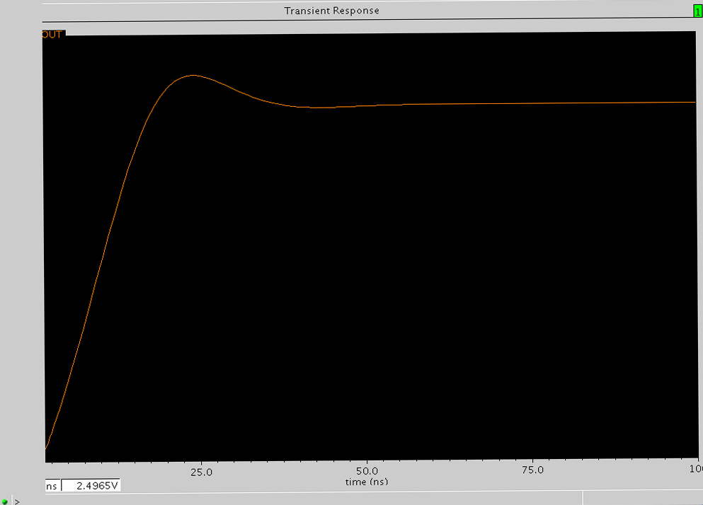

    还有, PM=60PM=67的阶跃波形图4和图6相差很小,相位裕度和β值却相差很多。当你设计一个运放,把运放的相位裕度改善很多,但在时域阶跃仿真的时候却发现波形变化很小,并感到迷惑的时候,查看β值可以省下你的眼力,再不用盯着屏幕上的波形去辨认出那些小变化。当你要在衰减振荡34次的情况下多次调节电路的稳定性,并做出阶跃检验的时候,会体会到β的好处的,那就是不用每一次仿真之后都要比较那些波形。
