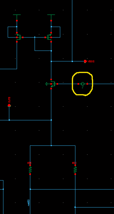

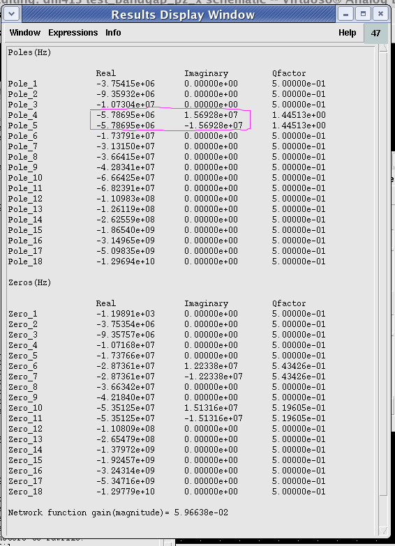

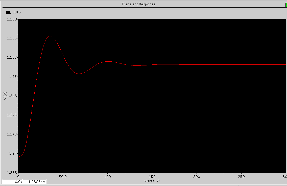

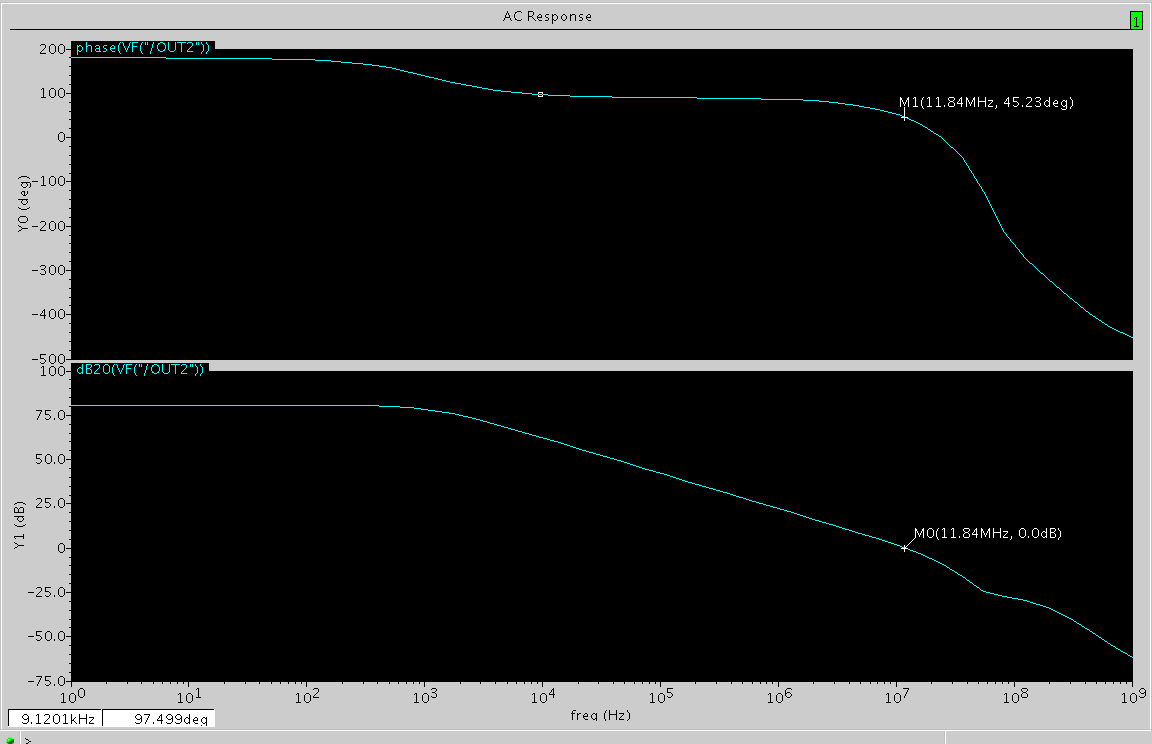

 楼主| 发表于 2010-4-1 14:01:21 | 显示全部楼层
再来一个带隙基准的验证,在这个仿真中当PM=45度时β=0.37 , 请看下图
