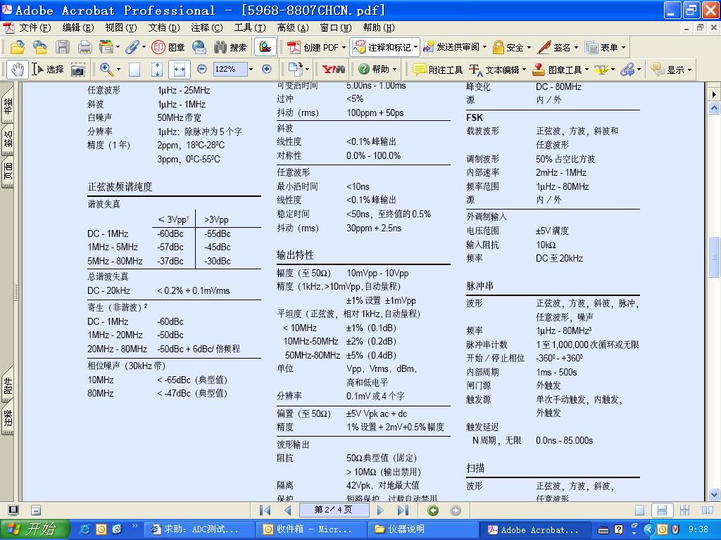

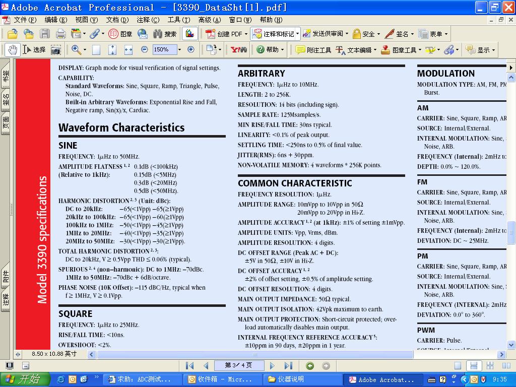

对于10bit ADC测试,需要高纯度信号源,由于采样频率可以到200MHz左右
发现这对信号发生器的要求非常高啊
网上查了agilent和keithley的信号发生器,低频还可以60多dB,但是高频就很差了
原来我们测试是用AD9857 14bit DAC测的,低频还可以,高频就测不上去了

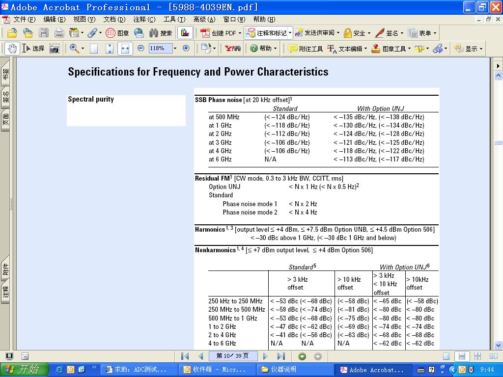

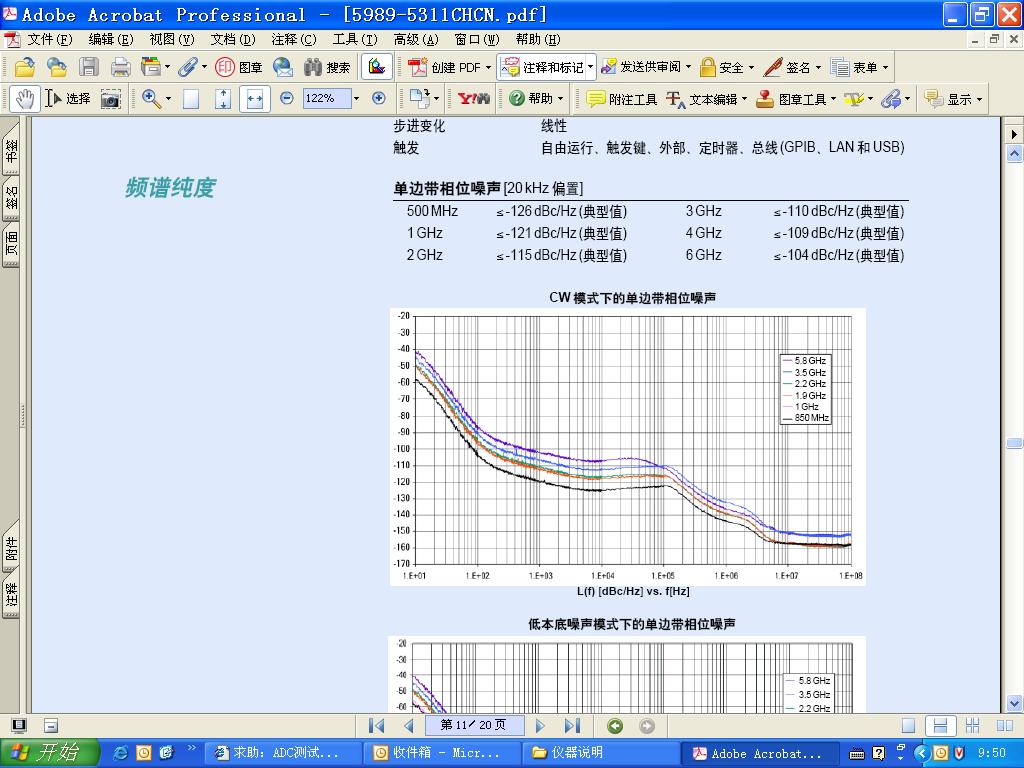

agilent还有一些通信/rf用的矢量信号发生器,只有频谱纯度,相位噪声的指标,没有THD的指标
看到别人的paper上,动辄ADC测到90dB+ 的THD,而且频率还不低,真羡慕他们的信号发生器啊
不知道那是什么神奇的仪器啊,大家见到过没有啊,见识过得高人给我们介绍一下吧

能不能说的具体一点啊
我发现矢量信号发生器的说明书上 spectrum purity都是 phase noise,不知道和THD有什么关系
