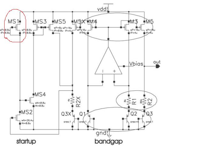

一个bandgap启动电路上,漏栅短接的红色PMOS的参数是W=0.8;L=8.8。
这个WL值一反常见的W>L的特点,反而是W<<L。
除了形成电阻值大对电流构成影响外,这种取值的主要目的是?
另外  layout应该怎么实现好呢?
Q3X在这里的主要作用是?

当bandgap正常工作, r2x的上端会产生一个较精确的参考电压(个人认为电流一定的话bjt上的压降比电阻上的精准),这个电压加在ms2这个nmos上,产生的电流流过ms1,一定要使ms4截至, ms1的阻值要大些, layout随便,最好w大些。 我在其它bandgap的启动电路里见过这种倒比管,作用类似。

电路是不是画错了?启动电路无法启动bandgap啊
发表于 2009-3-24 18:45:19 | 显示全部楼层
当通以vdd时,电路可能稳定在0状态,所以需要启动电路。
可以这样分析:0状态时,所有的nmos管G级都为0,所有的pmos管G级都为vdd。这样MS4的G极电压为vdd,MS4
管导通,提供电流给MS3,MS5复制MS3电流,这样R2X电压升高,电压离开0稳态,进入正常工作状态。此时,R2X电压的升高使得MS2导通,这样MS4得G级电压降低,使得MS4截止。
图看不大清楚,MS2的W/L应该比较大,类似于一个小电阻,MS1是个倒比管,是个大电阻,这样电压分配在MS4的G级电压可以很小,使得电路正常工作时,STARTUP CIRCUIT 关断。

 楼主| 发表于 2009-3-24 20:12:54 | 显示全部楼层
/ k+ k# G$ \* h2 {6 b  i
这个电路是IEEE的,应该没有错误。
sean_4413:
前面半句可以理解。后面半句很疑惑?
根据电路连接特点:应该是所有PMOS的S/B级都连接到VDD的,所以是VDD。 G级怎么是VDD?
另外 guang3000认为 MS1最好w大些,但是IEEE的作者却取的是这个电路里面的最小值,W=0.8. 不知你怎么解释?

发表于 2009-3-25 11:21:22 | 显示全部楼层
貌似bias是由最左边的支路提供的,不然启动电路没用啊,而且有bias的话也就用不着启动了,自偏置才要启动

发表于 2009-3-25 11:49:10 | 显示全部楼层
发表于 2009-3-25 12:00:24 | 显示全部楼层
