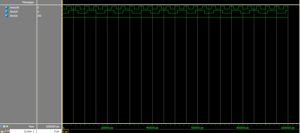

夏宇闻老师《Verilog数字系统设计教程》P76上第17题:
17.使用wait语句设计一个电平敏感的锁存器,该锁存器的输入信号为d和clock,输出为q,其功能是当clock=1时q=d。
我写的代码:
module d_register(clk,d,q);
input clk,d;
output q;
reg q;
always
  wait(clk==1)
     q=d;
endmodule
testbench代码:
`timescale 1ns/1ps
module test();
reg clk,d;
wire q;
initial
  begin
    clk=0;
    d=0;
  end
always #20 clk=~clk;
always @(posedge clk)
  #10 d=~d;
d_register d1(clk,d,q);
endmodule

发表于 2009-7-10 21:05:29 | 显示全部楼层
这题我也弄不出啊,哪位高手帮帮忙
我的锁存器代码和LZ的是一样的,但我用modelsim仿时,clk从0变为1就死循环了
发表于 2010-4-14 22:53:19 | 显示全部楼层
