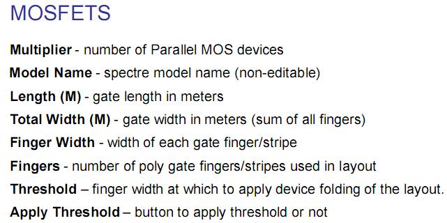

用HSPCIE仿真,网表
w=20um  l=2um
w=5um  l=2um  m=4
这两种表达仿真结果是不是一样的?版图上做出来的w肯定是不相等的。仿真的时候会不会考虑由于氧化层侵蚀导致的每条叉指的w变小一些?

发表于 2008-11-2 22:51:27 | 显示全部楼层
it differs from layout type.
if you use figure, you mean to use source/drain sharing.
if you use multiple, it is not  to use sharing.
it is equal in low freauency design.
but if it is used in RF design.
it differs a lot....

发表于 2008-11-3 15:53:16 | 显示全部楼层
在65nm下,三者肯定是不一样的,不管高频还是dc
发表于 2008-11-5 10:21:41 | 显示全部楼层
当然不一样了,w=20和w=5的管子的vth是有才差别的。
发表于 2008-11-6 00:38:41 | 显示全部楼层
电路仿真的阈值电压可能不同
电路仿真的阈值电压可能不同体效应也不一样
