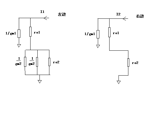

原帖由 USTM 于 2008-9-3 16:02 发表
非常感谢你的回复.
我有一个疑问:这两个差分输入对的w,l是一模一样的,我想请问为什么左边是1/gm,右边的是2/gm.个人认为应该是相同的吧.
MOS管source看进去电阻为1/gm的前提是后面串联的电阻相对于沟道调制电阻很小,如果是在一个量级的话约为2/gm,可以推一下

acturaly you missed the effect of current mirror load which is not the same as single current source and single diode connected pmos.
by the way,the self-bias loop gain is just the common-mode gain which is small  enough comparing to the differential gain.

恩,我搞错了,算右边的阻抗的时候左边会对有便产生影响,所以两边都差不多1/gm
实际的反馈只有运放的共模增益在里面
发表于 2008-9-4 15:01:10 | 显示全部楼层
犯一样的错误,应该用算共模增益的方法算

我不会用看进去的方法,只会用小信号模型来算,算下来两边的结果是[ro1+(ro2/1+gm2ro2)]/1+gm1ro1   (差分输入管的为M1,负载为M2.)
我想向你请教看进去的方法,是如何看的,可以给个大概的分析图吗?我一直搞不懂这种简单的方法是怎么用的,只会小信号模型,谢谢了.
 楼主| 发表于 2008-9-4 17:49:55 | 显示全部楼层
这是我看的图,是不是因为ro很小,所以就可以把ro所在的支路完全忽略掉了,谢谢.

算左边支路的时候,右边支路可以去掉
算右边的话,左边支路对右边有个小信号偏置作用
其实说到底并没有什么直观的方法,只是在不断手算的基础上做一些必要的简化,主要是要对各种单管结构的增益、阻抗很熟悉,往往也犯错误没,像我前面的分析一样!还有你的简化图有些问题,可以把等效模型完全代进去算一遍,不是很复杂

你说的应该是半边电路规则吧,这个方法我会用,我用小信号模型算这个短路就是用半边电路的方式来做的.
其实因为拉扎那本书中经常采用"看出来"这个字眼,而且在第三章也专门用小信号模型和他看出来的结果做比较,来论证看出来这个方法是可行的,所以我认为这个略微简便的方法是存在的,每次都采用小信号模型算,说实话没有一眼能给个基本架构的估算快.
如果"看"这种方法也能用半边电路规则的话,在我认为,这图确实有问题.
