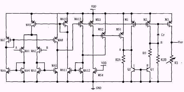

单独的运放PSRR仿真可以达到将近-70dB,但是为什么在基准中,低频时PSRR只有-25dB了?论文里面说提高运放的PSRR可以提高基准的PSRR,运放是PMOS输入的两级运放,基准也是那种最典型的结构,为什么我这会出现这种问题了。
 楼主| 发表于 2008-4-29 11:22:07 | 显示全部楼层
电路图如下:
发表于 2008-4-29 13:21:35 | 显示全部楼层
由Cc引起的吧
发表于 2008-4-29 16:27:45 | 显示全部楼层
应该不会-25db这么低的,感觉应该在-50~--60db
loop gain肯定比amp的开环增益要低很多,总的环路增益是由负反馈减去正反馈所得
开环增益有70~80个db,闭环应该有50~60db
