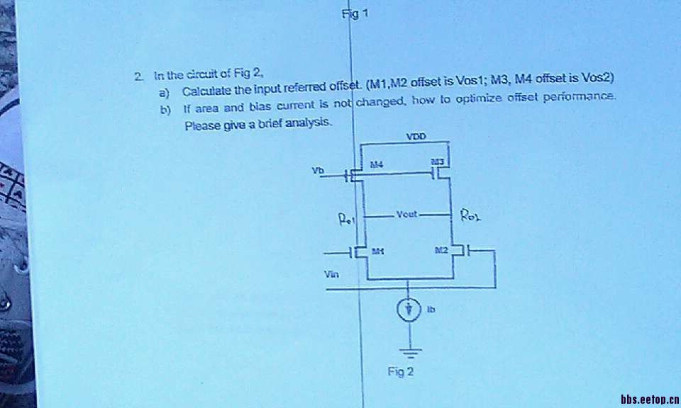

求大神解答
求大神解答
求大神解答

a) Vos=Vos1+ gm3,4/gm1,2*Vos2
b) 给定偏置电流的条件下,增大gm1,2,减小gm3,4

发表于 2013-9-26 19:55:39 | 显示全部楼层
回复 3# 薛定谔的太极拳
    请问这是公司的笔试题吗,请问这是哪个公司的啊?
发表于 2013-9-26 21:59:23 | 显示全部楼层
回复 2# dtt0000
   请问你第二项如何得到的?是否应该这样分析?
    M3,4的offset Vos2 引起电流偏差为gm3,4*Vos2, 然后输出端Vout,offset=gm3,4*Vos2*Rout1
    这样M3,4的offset等效到输入端为Vos1+Vout,offset/gm1*Rout?
