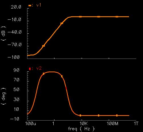

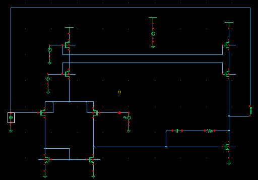

这个两级的运放管子都在饱和区了,但做ac看相位裕度和频率裕度 不对了
请问 为什么 仿真出的 增益和相位都不对呢?

发表于 2009-12-23 14:19:18 | 显示全部楼层
反馈的是电阻吗?看起来像是电感?
 楼主| 发表于 2009-12-23 14:34:31 | 显示全部楼层
电感

发表于 2009-12-23 22:14:31 | 显示全部楼层
你在放大器的正端加的激励 VDC的AC值和相位是不是对的呢?
