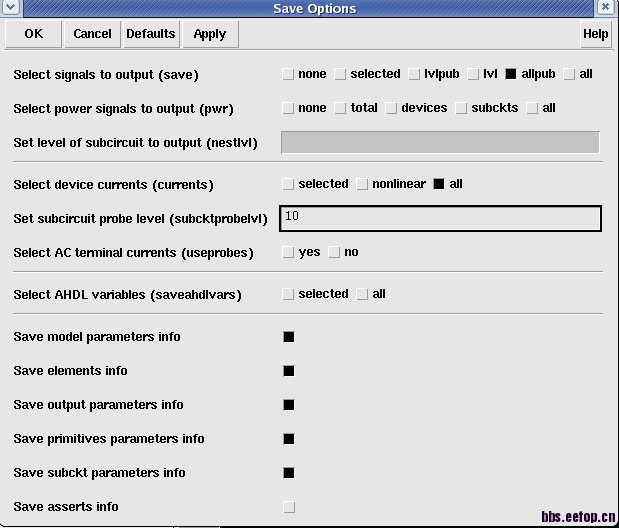

cadence中如何得到各个晶体管的静态参数

ADE中菜单Results->Print,DC或Transient Operating Points,然后再电路图中选择所要分析的晶体管,即可给出晶体管的工作点

利用result Browser也能看得到...
