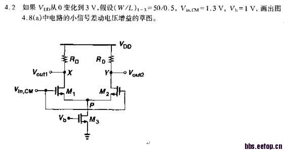

从答案上面来看M3是一直都工作在饱和区。但是对于NMOS工作在饱和区的条件是Vds>Vgs-Vthn,Vdd是0的时候如何保证这个条件? prob0.JPG

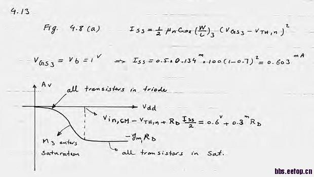

你没看仔细答案的图
 楼主| 发表于 2012-1-21 12:12:23 | 显示全部楼层
先不说答案的图吧,先就说答案的公式。
发表于 2012-1-21 15:00:49 | 显示全部楼层
给答案的人没说,这个式子在Vdd=0时成立吧~~这个式子的意义只是想给出一个阈值!!
发表于 2012-1-21 15:43:30 | 显示全部楼层
式子只是表示的是饱和状态的情况,并没有说一直处于饱和。
这是画图题,这个式子是图中的一部分曲线,而不是全部。
发表于 2012-1-29 03:16:34 | 显示全部楼层
VDD等于零的时候谈电流源的饱和有意义吗?
 楼主| 发表于 2012-1-30 23:13:13 | 显示全部楼层
回复 4# bsaqycx
   请问下阈值是什么含意?没超过这个阈值怎么样?超过了后又怎么样?
发表于 2012-1-31 15:18:34 | 显示全部楼层
回复 7# sunyuanxin
    阈值其实只是一个形象的说法,其对应的是管子的状态。
发表于 2012-1-31 15:40:03 | 显示全部楼层
从答案的图上看,VDD=0时候,所有管子在triode(all transistors in triode),想想vdd很小,Vp很小,M3肯定在线性区。
楼去肯定忽略图中这句话了。
发表于 2012-2-2 19:22:36 | 显示全部楼层
