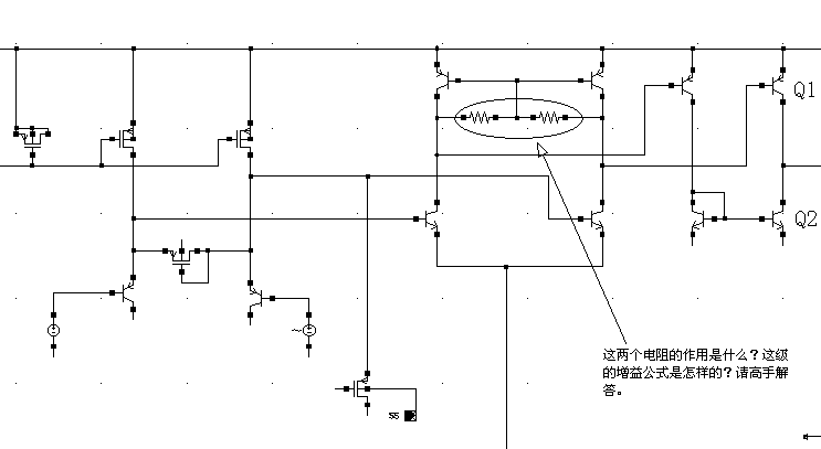

电路中两个电阻的作用是什么?这级的增益怎样求?对bjt管子做op分析的时候,有个参数ro,这个参数是不是就是bjt管子的输出电阻?如果是的话,误差放大器输出电阻是不是就是Q1,Q2两个管子的ro并联?请高手解答,谢谢。

2# ddrr
两电阻之间的电压值高于这一级的差分输出共模值,且基本为一定值,等于Vdd-Vth,Vth为npn管的基射电压值。
发表于 2010-9-9 09:03:30 | 显示全部楼层
ddrr说得都对啦,但不知道这个电路这样用的目的是什么。
可能是为了差分输出那两点的输出幅度大些吧!同时保证BJT正常工作。
ro似乎不是输出电阻,输出电阻应该叫rc,如果有的话。
你自己看一下量级对不对就知道了。
发表于 2010-9-9 10:41:08 | 显示全部楼层
RO是这个极的等效输出电阻吧。
就是npn输出电路,pnp输出电阻,cmfb电阻,下一级输入电阻 的并联

发表于 2010-9-9 10:47:18 | 显示全部楼层
估计下一级的输入电阻比较小。cmfb的也不会很大。
npn和pnp的输出电阻很大,计算中可能可以忽略。第一次计算先不要忽略了。
发表于 2010-9-9 12:12:31 | 显示全部楼层
电阻用于增大差分输出对的增益,因为二极管连接方式的BJT集电极交流电阻很小,加上电阻之后可使阻抗达到R/(1+B),所以才能使差分极的增益够大
发表于 2010-9-9 12:43:07 | 显示全部楼层
Laker610 发表于 2010-9-9 12:12
这个似乎有道理,很好。
