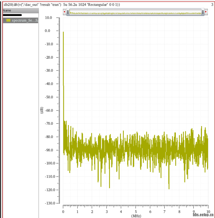

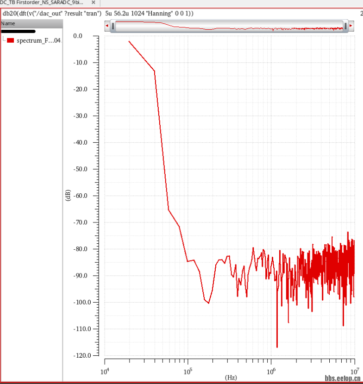

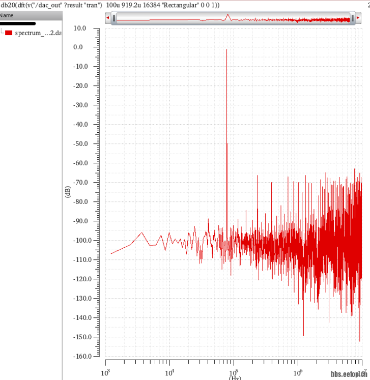

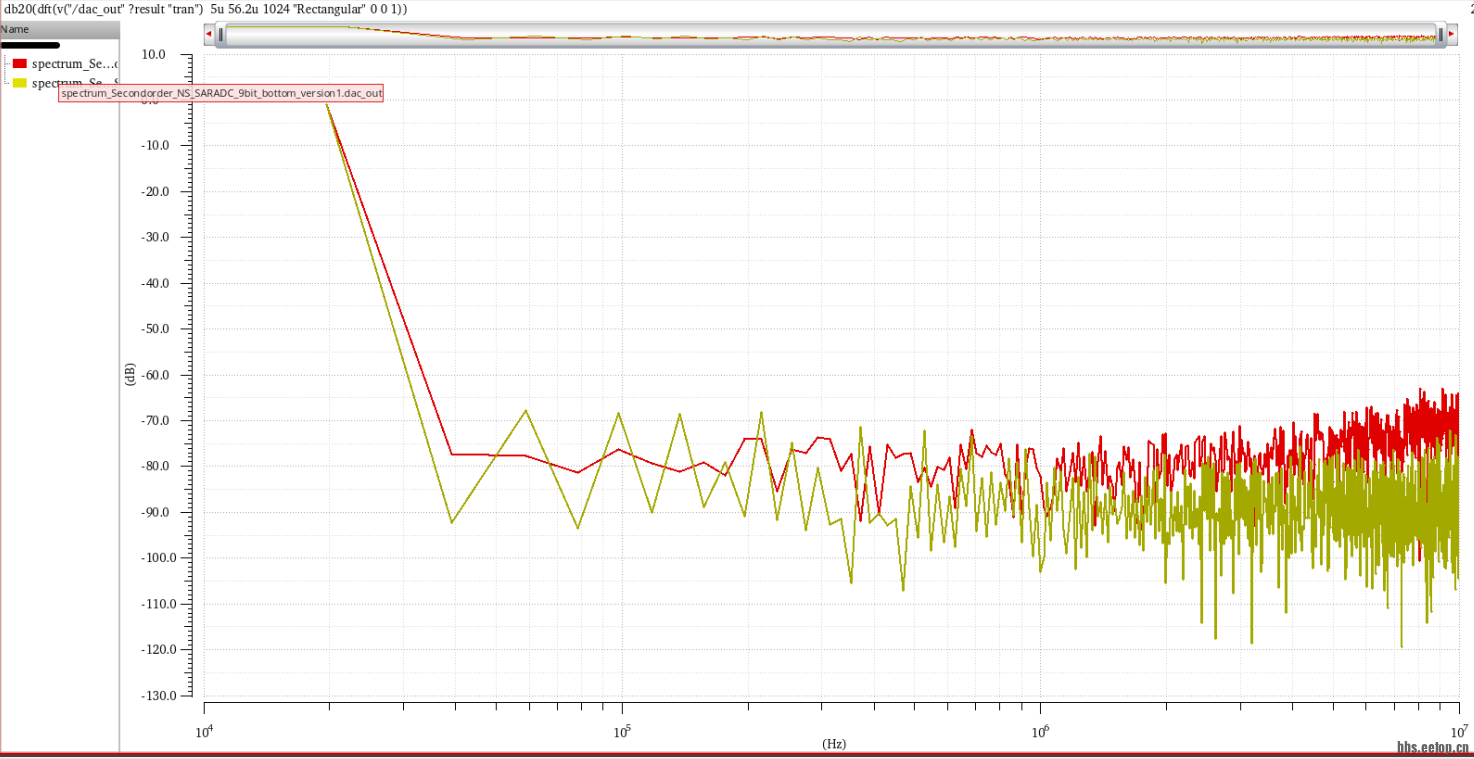

  前辈们,刚学噪声整形SARADC一个多月,现在发现一个问题,我才用的二阶无源噪声整形结构,但是发现整形效果很差,几乎聊胜于无,请问一下问题出在哪里了?
二阶无源噪声整形SARFFT
二阶无源噪声整形SARFFT
对比图
对比图
普通SARFFT
普通SARFFT
发表于 2025-12-6 17:32:34 | 显示全部楼层
用hanning窗试试
 楼主| 发表于 2025-12-6 18:41:19 | 显示全部楼层
汉宁窗也很不明显

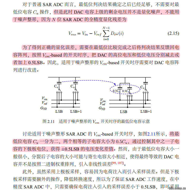

发表于 2025-12-8 10:32:12 | 显示全部楼层
首先,确定一下全精度残差的获取是否正确。如果是正常的2进制电容阵列(1 2 4 8 ...),全精度残差就是每次转换结束时的DAC顶板电压,如果是带哑电容的CDAC( 1 1  2  4  8...),最低位需要分成两个电容才可以获取争取正确的全精度残差。其次,可以先用理想开关检查一下是否是电荷泄露问题。

你好,我已经把最低位的电容分成1C、1C形式的,但是最后一个dummy电容之采样,采样玩切换为VCM,不进行转换,前辈你的意思是要把最后一个dummy也要参与转换吗?

你好,我已经把最低位的电容分成1C、1C形式的,但是最后一个dummy电容之采样,采样玩切换为VCM,不进行转 ...
最后一位不需要参与转换,但是如果是采用带哑电容的CDAC(即1 1 2 4 8 ...)会造成全精度残差获取的错误,从而使噪声整形效果不明显。可以参考一下这篇论文2.3.2节和4.3.2.1节内容,将最低位的反馈电路进行修改。

 楼主| 发表于 2025-12-8 17:03:55 | 显示全部楼层
Aflyer612 发表于 2025-12-8 15:34
最后一位不需要参与转换,但是如果是采用带哑电容的CDAC(即1 1 2 4 8 ...)会造成全精度残差获取的错误 ...
好的好的,我现在去学习一下,非常感谢前辈指导!
