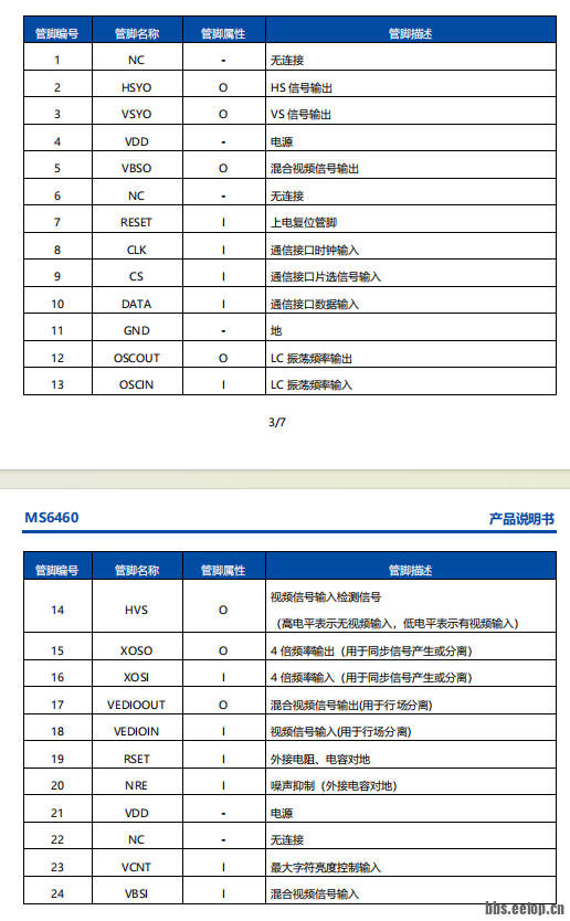

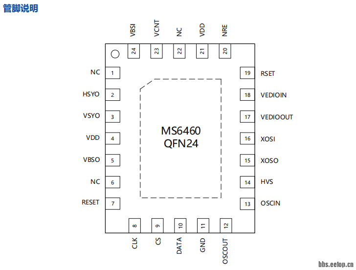

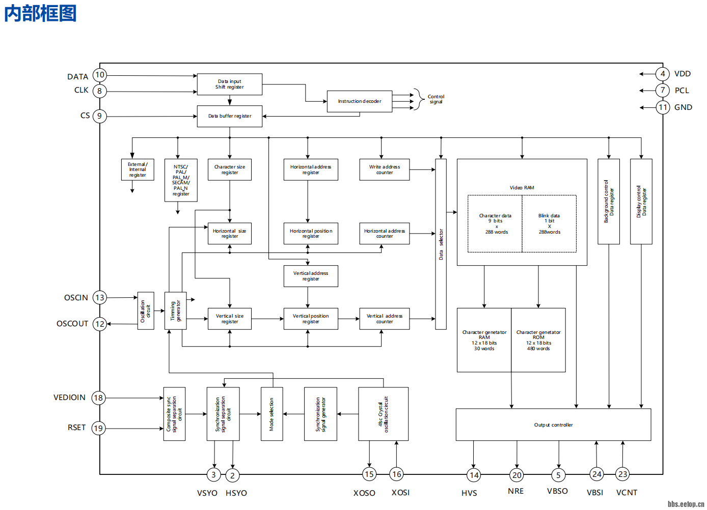

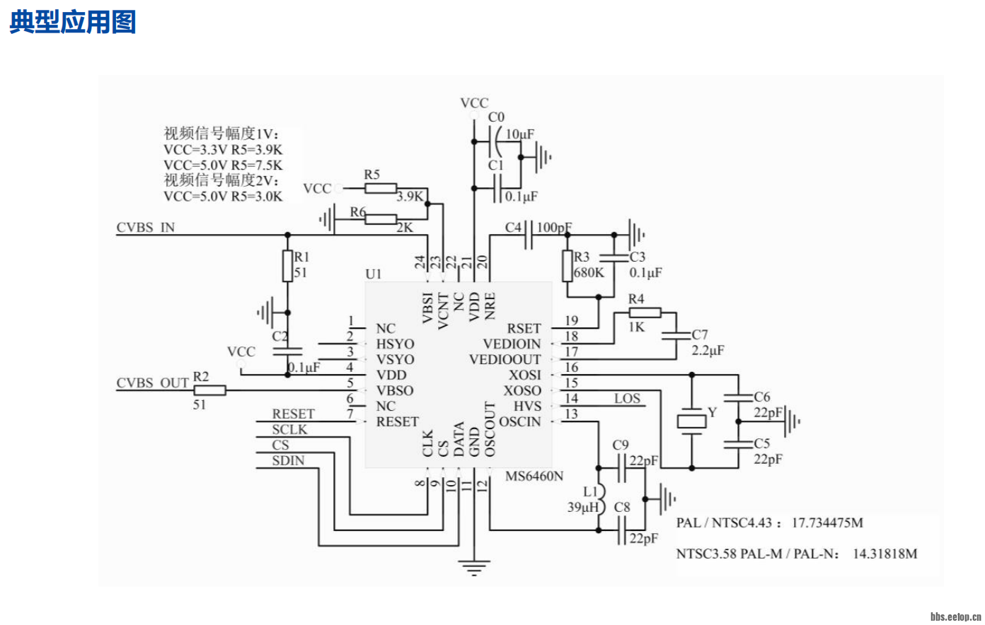

MS6460 是 OSD 电路,与 MCU 配合使用,可控制不同类型的显示系统。显示点阵为 12×18 的字符,内置部分数字、英文字符、拉丁字符和中文字符。电路集成有上电复位电路和 VRAM 清零电路用于减轻MCU 的工作量。
MS6460 有两种工作模式:外部工作模式和内部工作模式,并内置混合同步信号分离电路及同步信号产生电路;当 MS6460 电路用于外部模式时,由外部
输入混合同步信号,分离后用于行场同步,同时 VBSI管脚输入外部视频信号通过开关叠加了字符信号后从VBSO 管脚输出;当 MS6460 电路用于内部模式时,由内部产生同步信号,同时 VBSI 管脚管脚关闭输入,字符信号从 VBSO 管脚输出。
主要特点
⚫ 输入信号:混合视频信号
⚫ 显示字符数量:12 行,24 列
⚫ 内置字符数量:480 个(ROM)
⚫ 用户可自定义字符数量:32 个(RAM)
⚫ 字符显示尺寸:1 倍(默认模式),2 倍
⚫ 字符显示颜色:白色(只有一种)
⚫ 字符点阵:12×18
⚫ 显示背景:4 种模式(No background,
black framing, black-on-white, black
filling)
⚫ 内部模式背景颜色:黑、白、兰、绿
⚫ 字符显示闪烁:可以通过设置选择打开或
关闭闪烁功能,有 3 种闪烁频率:0.5Hz、
1Hz、 2Hz
⚫ 视频信号制式:NTSC/PAL/PAL-M/PAL-N
⚫ 通信接口:8 位串行接口
⚫ 供电电压:2.8V  5.5V
