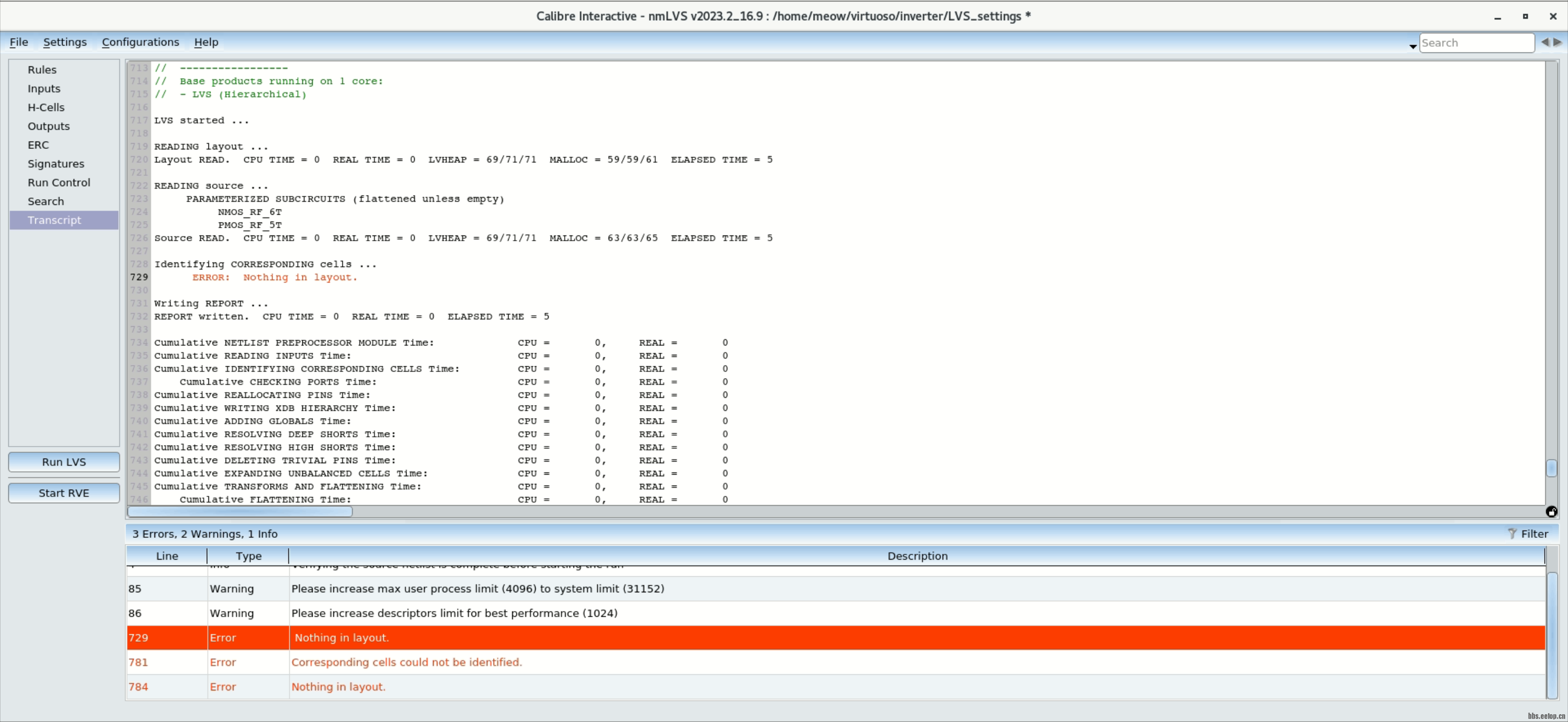

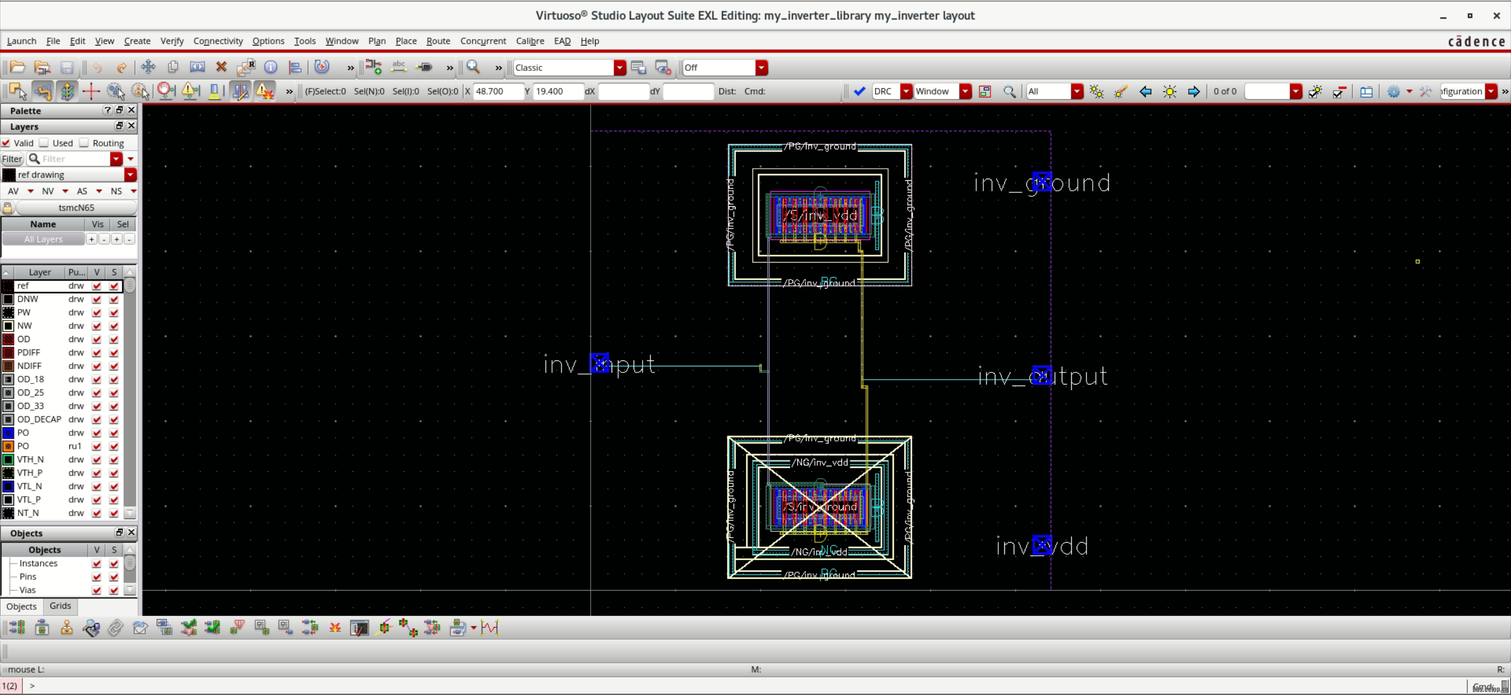

这个 LVS 报错 :Nothing in layout 应该如何解决呢 ?
Vdd 和 Gnd 也暂时看起来没有短路。
注:这只是个简单的 CMOS 反相器。

还是我需要执行一下 [url=还是需要执行一下 https://picture.iczhiku.com/reso ... gwzGlxCb.pdf#page=7]https://picture.iczhiku.com/resource/eetop/wYieTAZZgwzGlxCb.pdf#page=7[/url] (Create Symbolic Pin) 吗 ?

发表于 2025-11-27 11:03:43 | 显示全部楼层

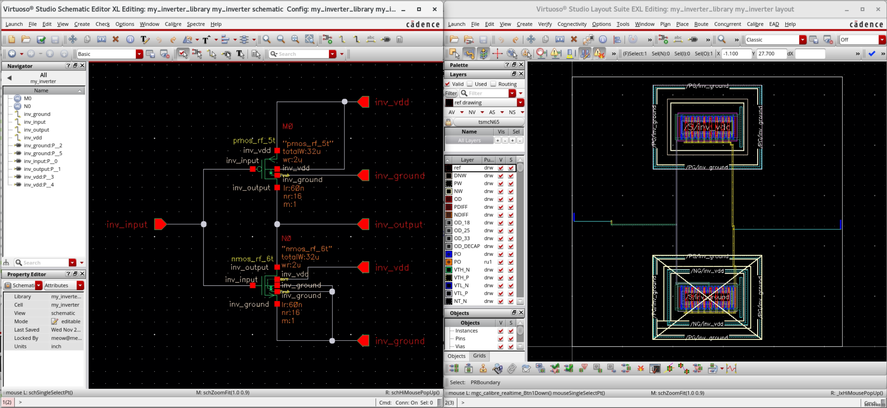

带DNW的吗,怎么感觉这个n管部分的tap和P管的tap没有线接在一起,是用了虚拟连接吗
 楼主| 发表于 2025-11-27 11:12:20 | 显示全部楼层
Tdc0001 发表于 2025-11-27 11:03
带DNW的吗,怎么感觉这个n管部分的tap和P管的tap没有线接在一起,是用了虚拟连接吗 ...
是有 DNW 和 PNW 的。
虚拟连接是什么呀 ?

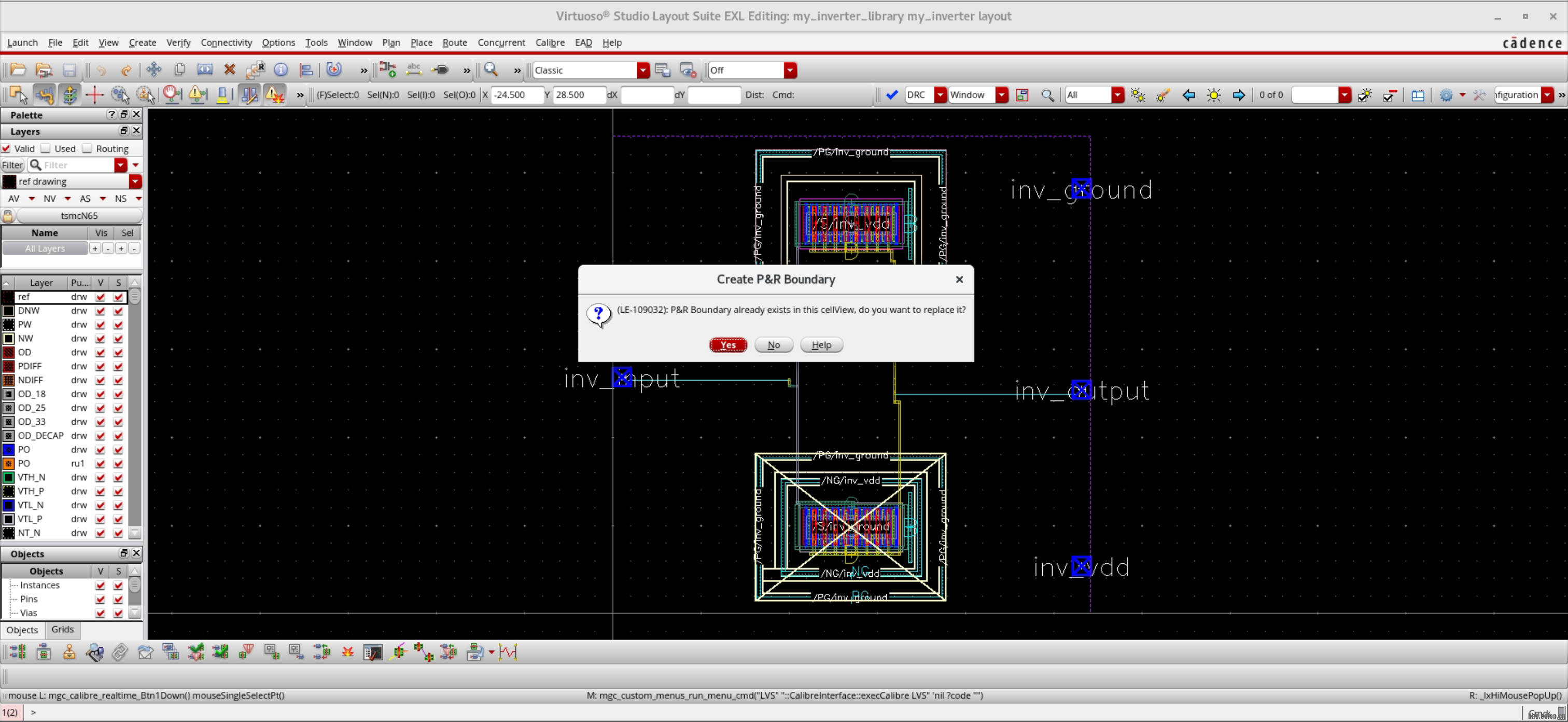

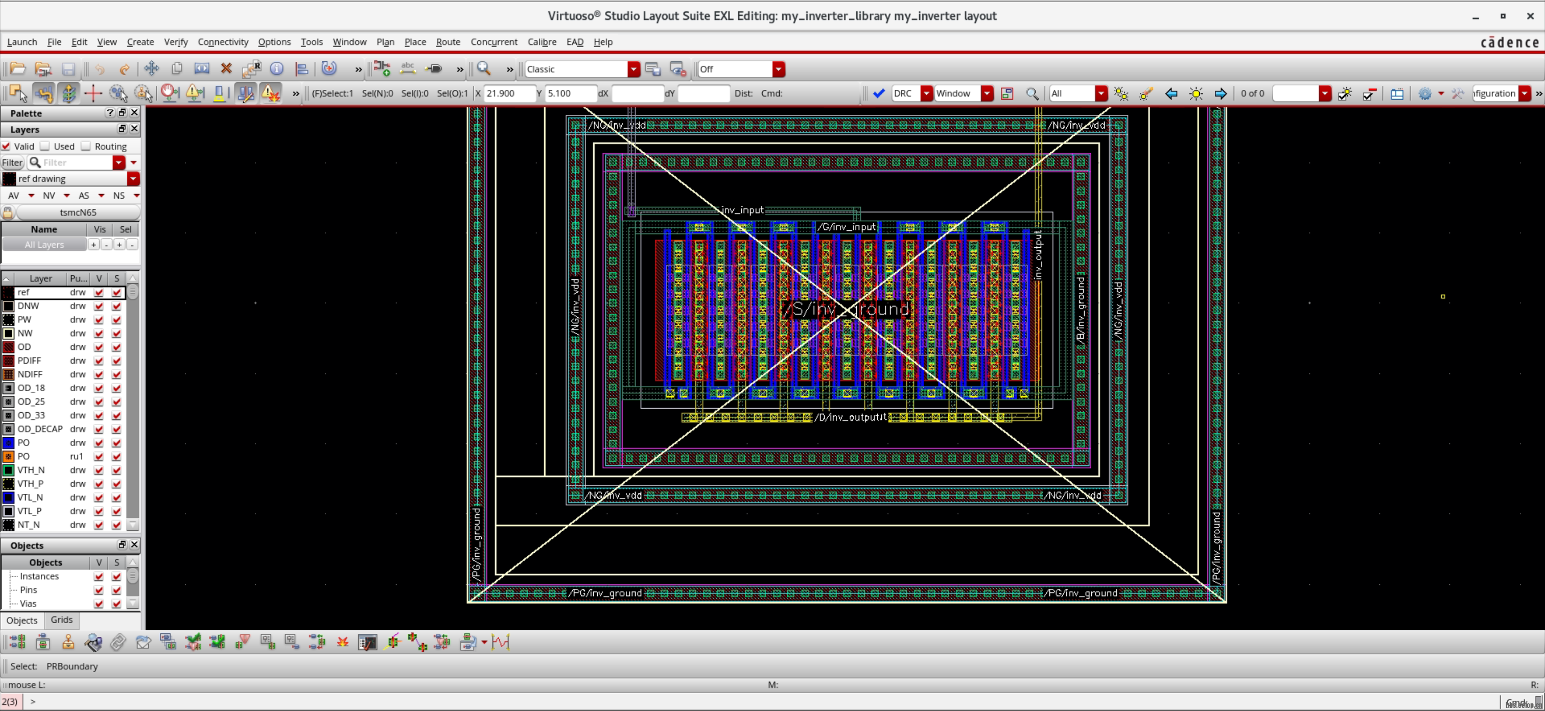

看上去是T家的,没加prboundary,加上就好了
 楼主| 发表于 2025-11-27 11:35:30 | 显示全部楼层
谢谢您的建议,但是 prboundary 已经有了。

就是根据你原理图,DNW和PSUB端都是要接在一起的,看着你没有接,你没有开虚拟连接的话先全部接起来先吧,还有就是这些tap是设置出来的吧,你自己加的话我怕你漏了什么识别层
