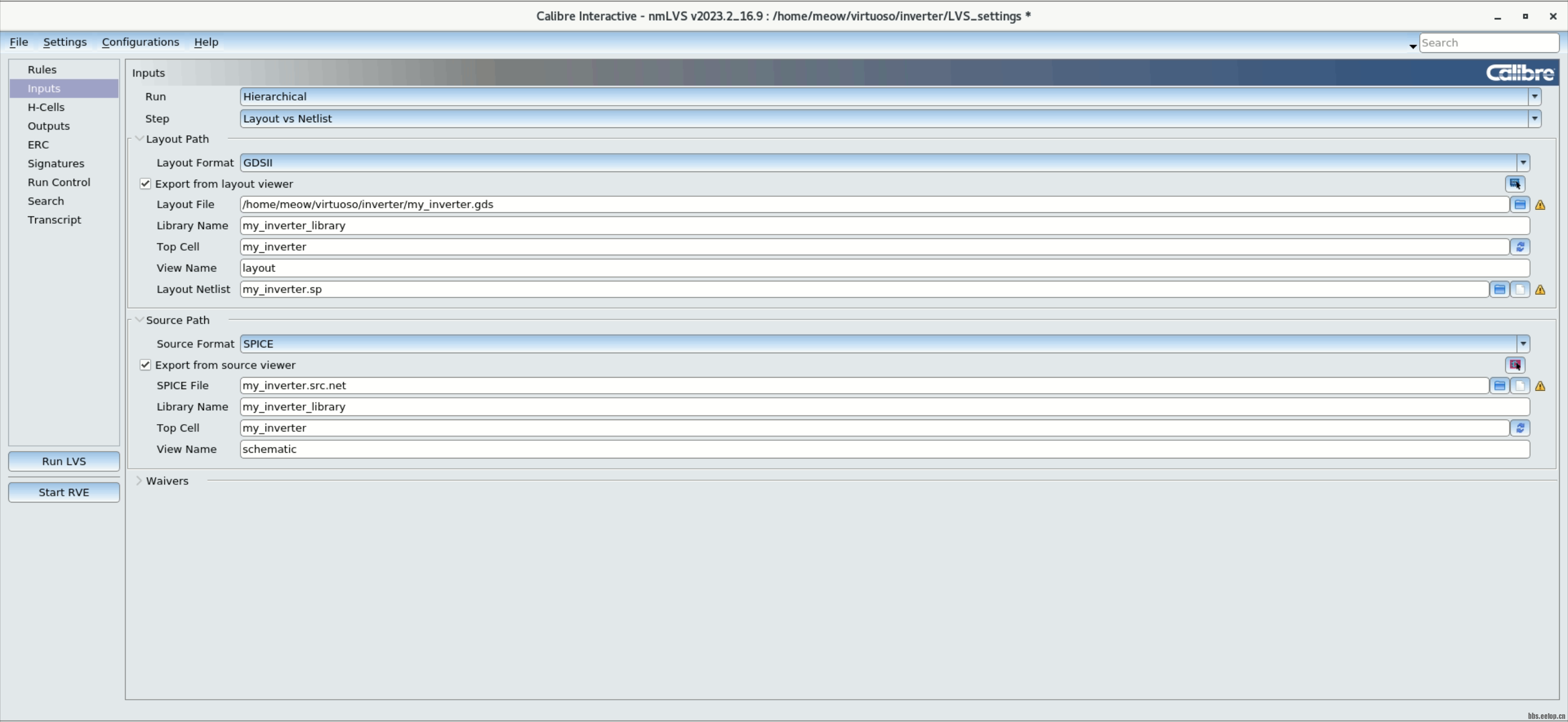

 楼主| 发表于 昨天 14:08 | 显示全部楼层
Tdc0001 发表于 2025-11-28 13:53
实在不行,那你试试streamout出gds,用gds来跑看看
用导出来的 gds 也是同样的 "Nothing in layout" 报错。

发表于 昨天 14:52 | 显示全部楼层
自己导出gds来跑的话export from layout viewer那个√要取消掉

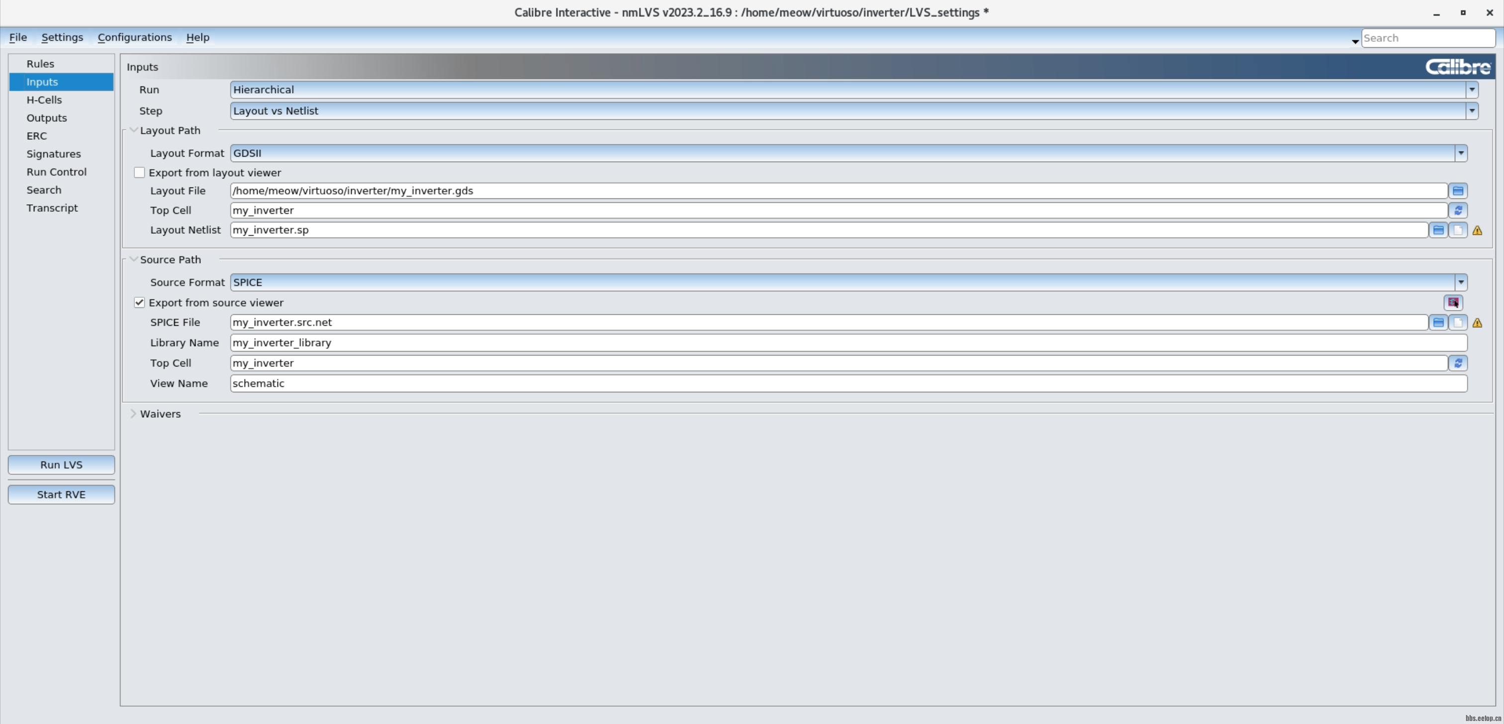

 楼主| 发表于 昨天 15:45 | 显示全部楼层
好的,"Export from layout viewer" 已经取消了。但是还是报错 "Nothing in layout"
发表于 昨天 16:06 | 显示全部楼层
可以试试看只有一个N管,然后做个电路验一下看能验出来吗,如果连基础器件都验不出来
