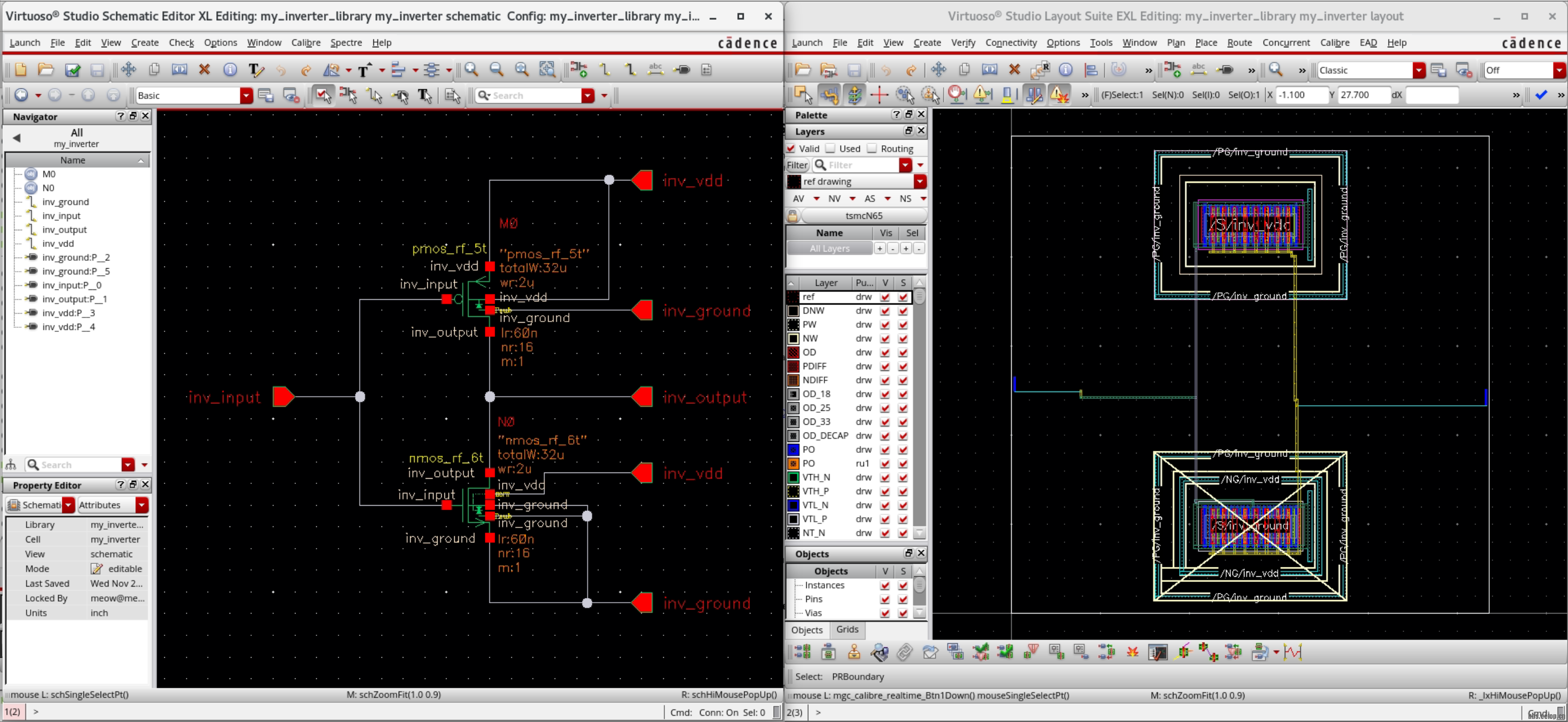

[求助] LVS 报错 :Nothing in layout

 楼主| 发表于 2025-11-27 11:55:25 | 显示全部楼层
Tdc0001 发表于 2025-11-27 11:44

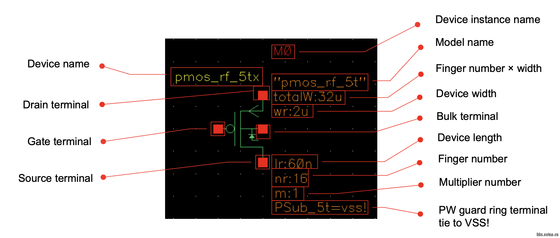

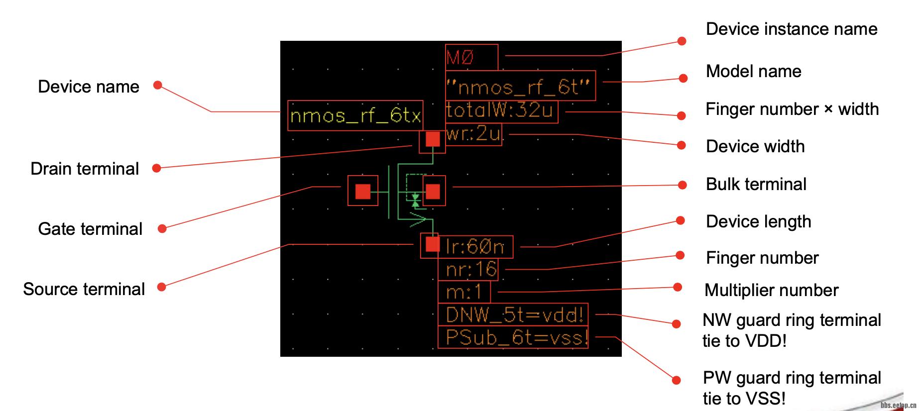

就是根据你原理图,DNW和PSUB端都是要接在一起的,看着你没有接,你没有开虚拟连接的话先全部接起来先吧 ...
这些 TAP 是 PDK 库 本身自带的,不是自己加的。
还有,DNW 不是应该连接去 Vdd 的吗 ?PSUB 不是应该连接去 Vss 的吗 ?

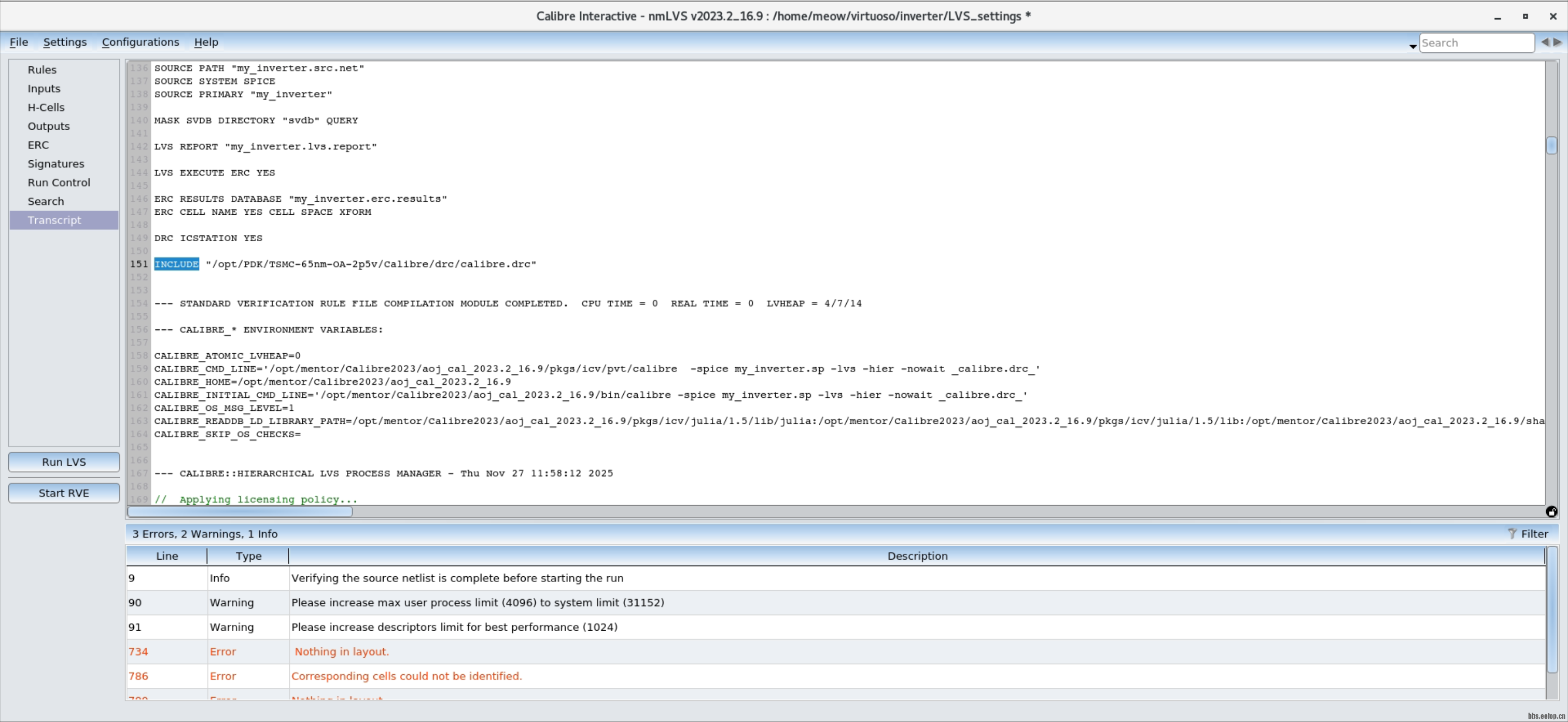

看看下面图片的第 151 行的 INCLUDE,好像已经 attach 到 PDK 了。

报告 Nothing in layout,就不是简单的 pin、label错误。就是根本没有读到版图数据。查一下Stream out的layer map有没有问题,或者有没有用错rule deck。如果导出数据的 layer map 与 calibre rule 文件中的 layer 对不上,就可能导致没有数据。
还可以把 Calibre 自动导出的 .calibre.db 文件 Stream In 进来看看怎么回事。

calibre.db 里面是有 版图的,但是跑 LVS 的时候就是检测不到任何版图的资料。
相关的 log 文档请看附件。
lvs_error_log.txt (41.12 KB , 下载次数: 4 )
calibre_db_import_stream_log.txt (8.04 KB , 下载次数: 5 )

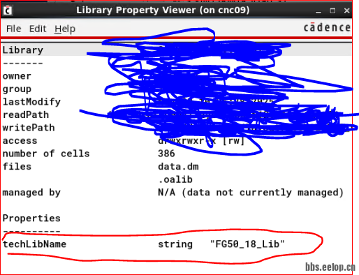

1、关于掉库就是右击你的layout库,看看tech是否还是PDK的库

2、对于前面说的连接,根据你提供的原理图N/P mos的DNW和PSUB是接到一起的,你可以看一下

1、如果你是直接跑的话,没有导出gds,可能就有前面说的掉库了,掉库可以这样看,在library对应的layout库右键->propertiels
2、前面说的DNW和PSUB根据原理图是接在一起的,一般来说就是应该接在一起,直接按普通的管子做个反相器 然后最外圈给他围上DNW和PSUB就行了,如果自己随便做做那就无所谓

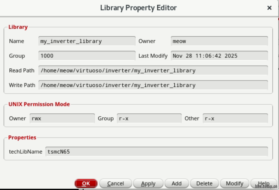

1) 没有掉库,看下面的截图。

2) DNW 和 PSUB 不应该连在一起。

看起来没有调库,那具体原因还得再查查了。其次连接问题,我指的是N管的DNW和P管的DNW要接在一起,N管的PSUB和P管的PSUB要接在一起,从版图中你是没有接的,所以前面问你有没有虚拟链接
