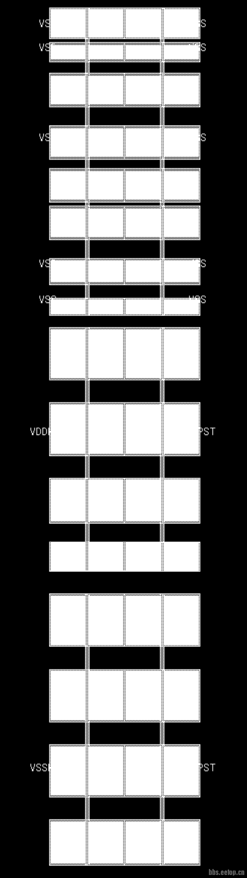

图中是一个PFILLER的GDS查看,示例:其中M6在calibre中看到的与klayout中看到的不一样!为什么?
 楼主| 发表于 2025-11-26 13:49:27 | 显示全部楼层
Calibre中,没有把水平连接的Metal显示出来,这是为何?只显示纵向的连接金属。

打开的是同一个gds文件!就是打开同一个工艺库学习。
 楼主| 发表于 2025-11-26 14:08:24 | 显示全部楼层
终于在网上找到答案了!
打开gds之后,shift+F,可以显示版图的全部图层,方便debug

确实是shift+F,你没提我都没反应过来
