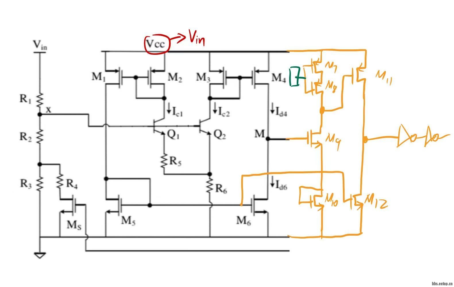

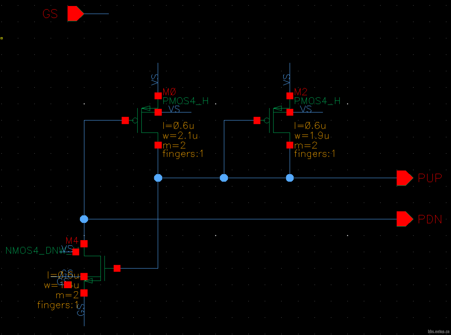

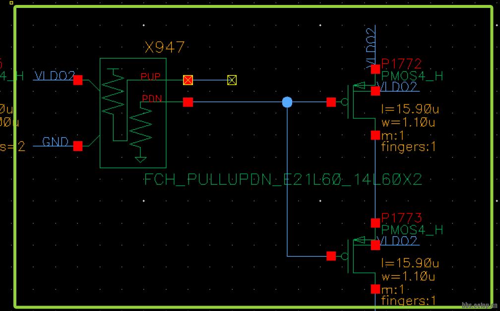

请教各位大佬,图一中黄色方框的电路是什么作用,与不带黄色方框直接反相器输出的结构相比优势在哪里?图二是放大后的具体电路,图二中黄色部分为图一中黄框部分,绿色部分为图一中绿色部分的示意。还有就是图一绿框(放大图见图三)这里为什么要用倒比管?

 楼主| 发表于 2025-11-19 21:24:07 | 显示全部楼层
绿方框内电路如附件,我感觉这个电路是让PUP一直输出高,PDN一直输出低。那么图3中的两个倒比管是为了充当大电阻吗?另外为什么要加一个绿框中这样的模块,而不是直接把倒比管的栅极接地呢

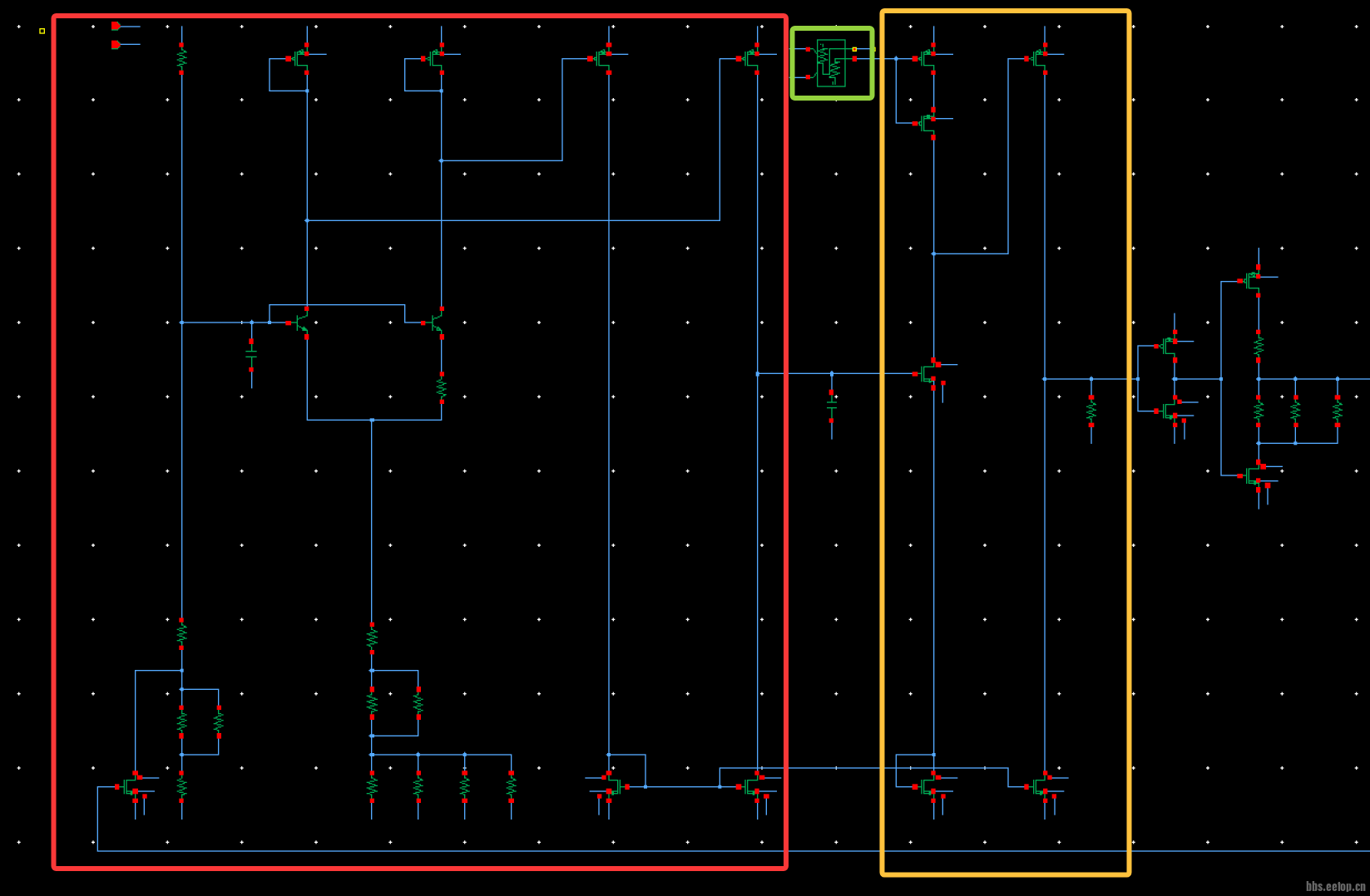

发表于 2025-11-20 08:25:34 | 显示全部楼层
图4的作用和up主的想法是一样的,在VS为高之后,PUP保持为高,PDN保持为低。这个结构可以防止倒比管子的栅极被ESD或者电源/地上的过冲损坏。这个结构是tie high / tie low ,网上可以找到原理。
黄色部分看起来是把红色框的输出信号做两级放大。

我还想向您请教一下,图二黄色部分的第一条支路中,M9是放大管,M7和M8是倒比管充当大的负载电阻,M10作二极管连接,相当于小电阻1/gm,那这条支路应该是带源极负反馈的共源极放大器。我的疑惑是为什么这里要用带源极负反馈的形式,单纯的共源极放大不可以吗,因为我认为这里传输的信号是高低电平,而非对信号线性放大,所以带源极负反馈的优点“更好的线性放大”是不需要的,那为什么这里需要这样去做呢?
发表于 2025-11-20 11:05:44 | 显示全部楼层
double洋芋 发表于 2025-11-20 09:55
我还想向您请教一下,图二黄色部分的第一条支路中,M9是放大管,M7和M8是倒比管充当大的负载电阻,M10作 ...
看起来M10只是为了提供了一个DC电平,使得M点的电压要在更高的电压下,才能将M9打开,可能是考虑将翻转电压平移到电源轨的中间电平附近吧。如果没有M10,M9在M点电压高于阈值电压后就翻转了。供参考
