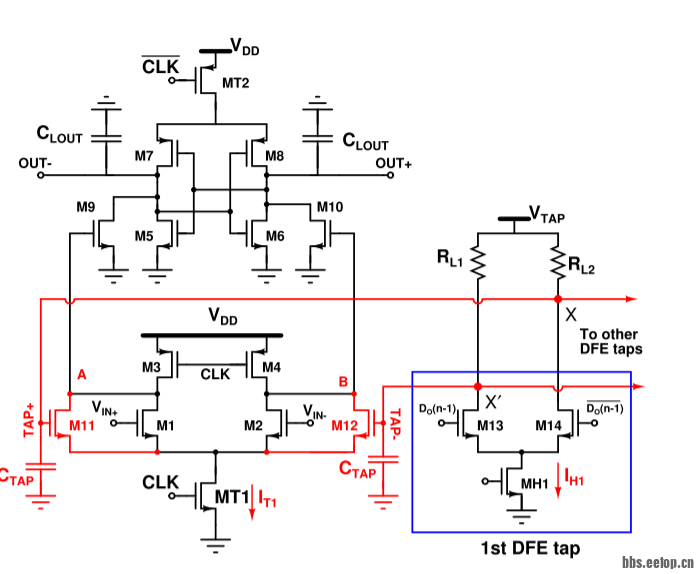

有大佬知道以下知识吗?
1、图一为slicer与summer进行集成,那么抽头系数通过尾电流进行确定,和哪个电流作为参考进行一定比例呢?
2、图二为半速率开环式DFE结构,那么在仿真中,如何进行给呢,达到vin+h1和vin-h1的效果?
