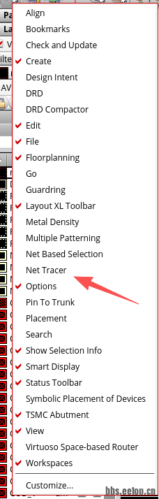

Virtuoso 版图怎么看连接关系,像原理图那样net highlighting
发表于 2025-11-14 02:15:23 | 显示全部楼层
NET TRACER
然后点版图线就可以高亮
发表于 2025-11-14 02:17:37 | 显示全部楼层

 楼主| 发表于 2025-11-16 15:31:43 | 显示全部楼层
非常感谢!
