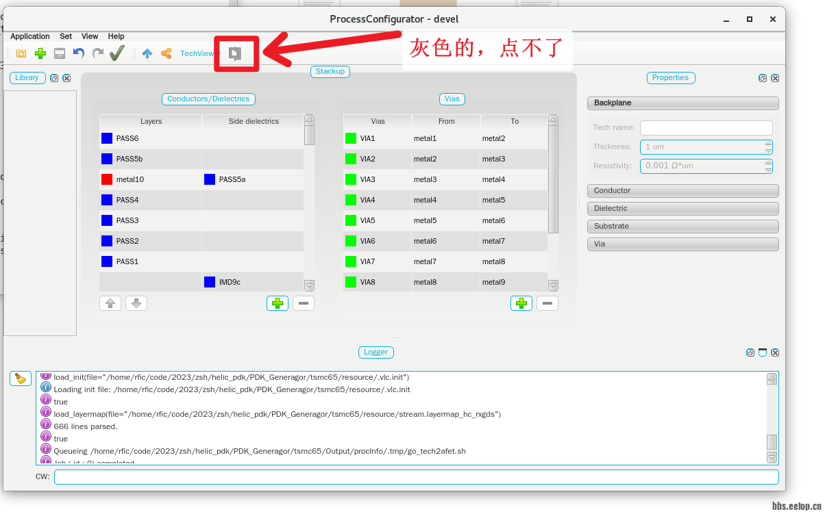

哪位大佬知道哪里可以搞到Helic的PDK,制作方法/工具/推荐的商家/个人代制作,都可以。不吝分享,多谢了
本人实在搞不定这个了
 楼主| 发表于 2025-11-13 15:27:01 | 显示全部楼层
我这边试着用ProcessConfigurator进行生成,只能产生衬底文件(准不准也不知道),PDK无法处理,图中这个地方的按钮一直是灰色的(不知道是不是因为这个所以无法生成PDK)

他们公司开发的pcell还是不太行,你可以找找emxd最新版的那套吧,那个做得比较好
