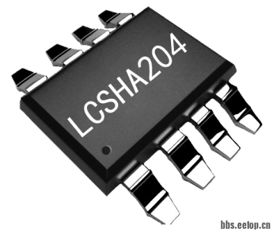

国产替代方案:凌科芯安LCSHA204
LCSHA204是由北京凌科芯安自主研发设计的一款安全加密芯片,流片封测流程均在国内,自主可控,供货稳定。其软硬件兼容ATSHA204A,实现了PIN TO PIN 兼容,无需更改电路。
LCSHA204物联网安全芯片,具备商密二级证书和EAL4+安全等级证书,高性价比,针对身份认证、设备认证、版权保护、防抄板、智能门锁、智能家居、物联网终端认证、权限管控等应用,可提供完整的解决方案。
所有指令流程一模一样。相关指令集对比情况如下:
