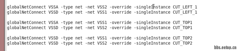

佬们,CUT两侧IO都是VSSD的port,然后CUT是VSS1跟VSS2
我现在这样接,会短路吗?
globalNetConnect VSSD -type net -net VSS1 -override -inst CU1
globalNetConnect VSSD -type net -net VSS2 -override -inst CU1
globalNetConnect VSSD -type net -net VSS1 -override -inst CU2
globalNetConnect VSSD -type net -net VSS2 -override -inst CU2

CUT 的本意是分开,你这么接就不是分开的拉
 楼主| 发表于 2025-11-10 11:33:00 | 显示全部楼层
可是,CUT两边的IO的PORT名字是一样的 ,我需要怎么处理?才能不短路。
发表于 2025-11-10 11:38:57 | 显示全部楼层
你顶层只有一个地么?只有一个地那就无所谓了
 楼主| 发表于 2025-11-10 13:44:59 | 显示全部楼层
地的话是只有一个,只是要求这边加个CUT,断开模拟跟数字的,然后两边给的port名字一样,都叫VSSD,第一次搞这种TOP的,懵逼了
