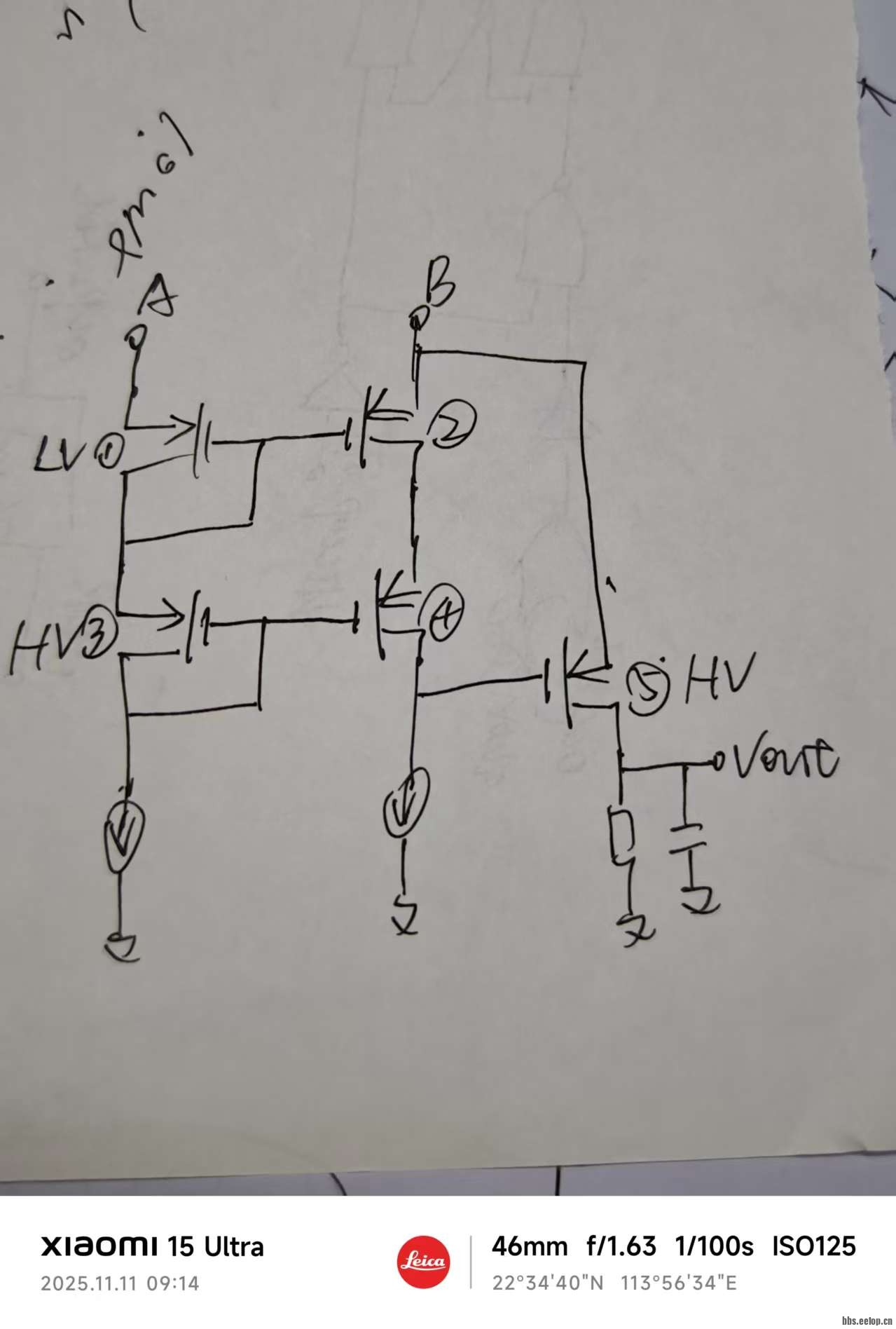

[讨论] 高压LDMOS进行大比例电流镜像时仿真和实际差距有多大?

你的电阻PVT精度多少,你仿真PVT精度±5%,怎么仿真比我的好这么多

renrensd 发表于 2025-11-9 22:00
共栅放大器长什么样?
就是常规的结构。
目前怀疑可能是5管尺寸给大了,5管的VG=VB-VGS(2)-VDS4。需要较大的压差才能使4管和2管饱和,而5管如果尺寸太大(VDS又很大)导致走100uA时VGS较小,二者冲突。可以增大5管L使正常输出100uA时VGS较大。
还有个可能就是5管的D直接接到VOUT是否会有问题,虽然理论上VOUT正常输出低压时,5管也就是VDS大点,能耐住压,但是怕模块进行开关、启动时VOUT节点是否会出现不正常电压。是否串联一个高压NMOS开关在5管和电阻之间,使VOUT固定在低压(目前其实是有接zener钳位VOUT不超过5V)。
电阻是片外的,所以仿真用的理想电阻。仿真结果比+-5%还要好不少

发表于 2025-11-17 17:36:10 | 显示全部楼层
我很奇怪为什么你的PVT会好这么多,按理说SS,FF,会正负偏差很大,都是需要trim电路来修正的,我们是做了电阻分组的形式来达到良好的线性度的,另外这个电路是有适用范围的,超过适用范围会偏的离谱,要看下它的极限在哪里

锦绣贡士 发表于 2025-11-17 17:36
我很奇怪为什么你的PVT会好这么多,按理说SS,FF,会正负偏差很大,都是需要trim电路来修正的,我们是做了电 ...
电阻是片外的,仿真用理想电阻。理论上只要运放能钳位住,就纯看两个管子的复制。所以仿真的结果很好。
请问这个适用范围是指什么方面?电压裕度嘛?还是带宽

发表于 2025-11-18 16:52:01 | 显示全部楼层
没跑MC吗。MC结果是什么?
