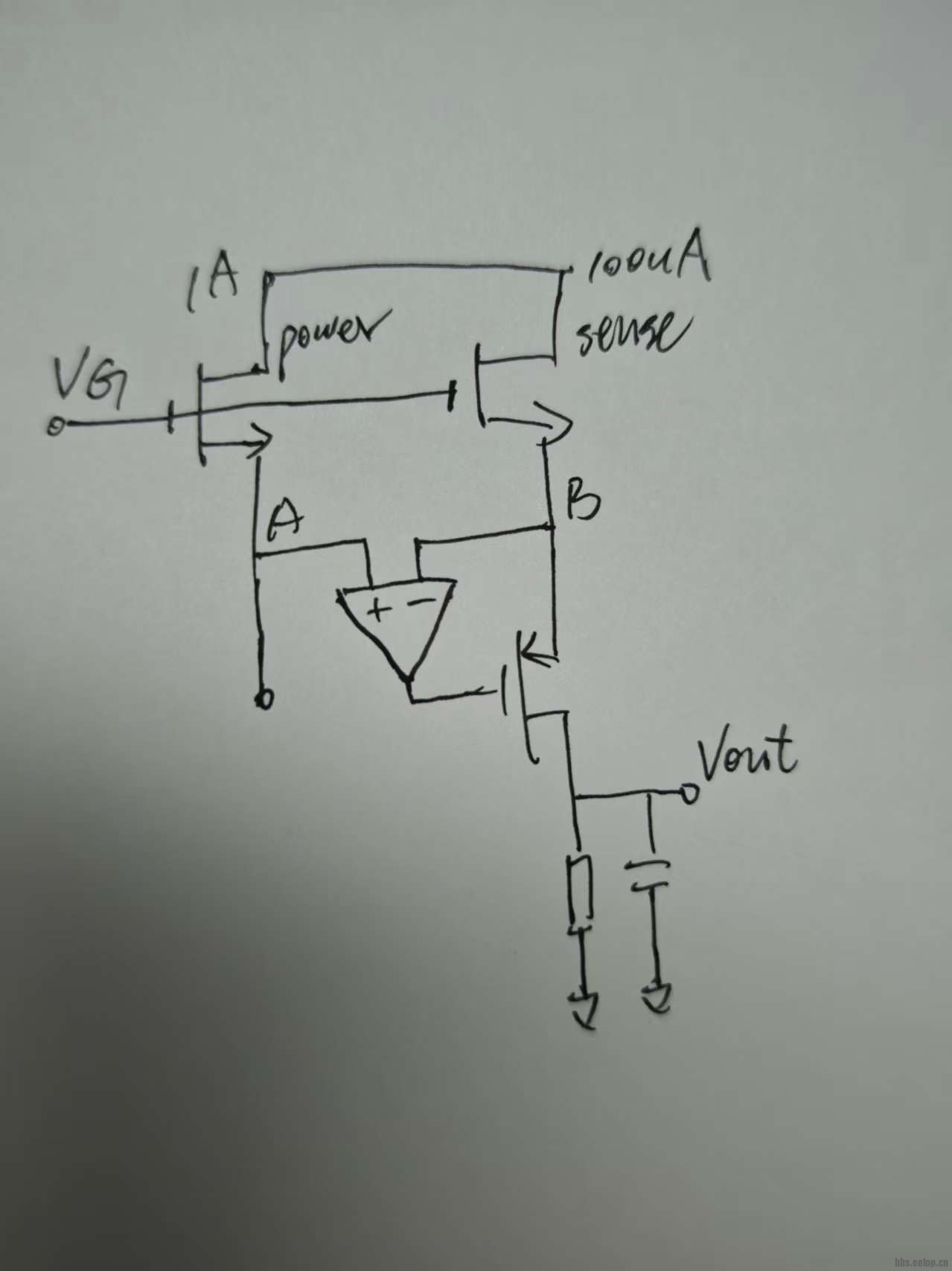

如题,小弟在项目中使用该结构对功率管进行电流采样,功率管为20V的nldmos,运放采用高压输入的共栅放大器。
设置电流比例为1A:100uA也就是一万倍。仿真中PVT全都比较精准,上下浮动不超过5%,应该也没有出现耐压问题。
但是测试结果极其不理想,几乎没有准度可言,相差近50%,且线性度也较差。
三端都钳位在同一电压,这个结构对于版图的一些寄生电阻电容啥的似乎并不那么敏感,至少不应该出现这么大差距。
想知道这种高压管尤其是LDMOS只能固定最小L,是不是本身复制电流的比例就难以预料?
想请教造成这么大偏差可能是什么原因呢?如果不考虑其他因素(运放钳位不准,版图位置没在一块,耐压出现问题等),10000倍比例的高压LDMOS电流镜实际上本身会有多大偏差?

POWER _MOS是N管吗?是的话你得考虑钳位运放的失调电压造成的影响

 楼主| 发表于 2025-11-9 14:23:51 | 显示全部楼层
是NMOS,功率管和采用管的G、D都连一起,只有S靠运放钳位,运放失调确实会造成直接的影响。但是目前也不好确定到底是不是这个问题。
有个稍微好点的地方就是功率管电流比较稳定,就不是电感电流那种锯齿形,而且是经过片外电容滤波之后的纹波很小的电流。按理说对于运放工作是比较友好的。
还有就是想知道即使运放没有问题,就是纯靠10000倍LDMOS电流镜复制,其本身有多少精度呢?会不会仿真出来精度很准,实际会偏差20%甚至50%这种

我现在这种结构,低压工艺,80:1复制比例的情况下Mismatch已经造成±10%的电流复制精度,何况你是10000:1,并且高压管的失配会更大吧

会的,带上mismatch后一个是10000:1已经有波动了,另一个就是运放的失调

测试结果相差近50%是指是指100uA变化50%吗,实测最差变为50uA或者150uA?

共栅放大器长什么样?

就是比如仿真时给功率管1A电流,运放输出100uA,施加到10K电阻上输出电压为1V,测试时输出电压为1V时电流实际却有1.5A这种。
也就是电流比例为15000:1镜像电流严重偏小。

如果工艺库支持mismatch的话建议跑蒙卡仿真
