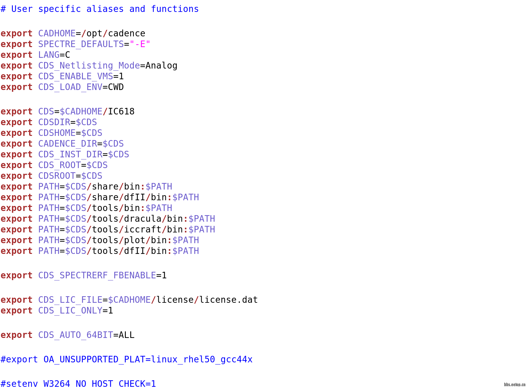

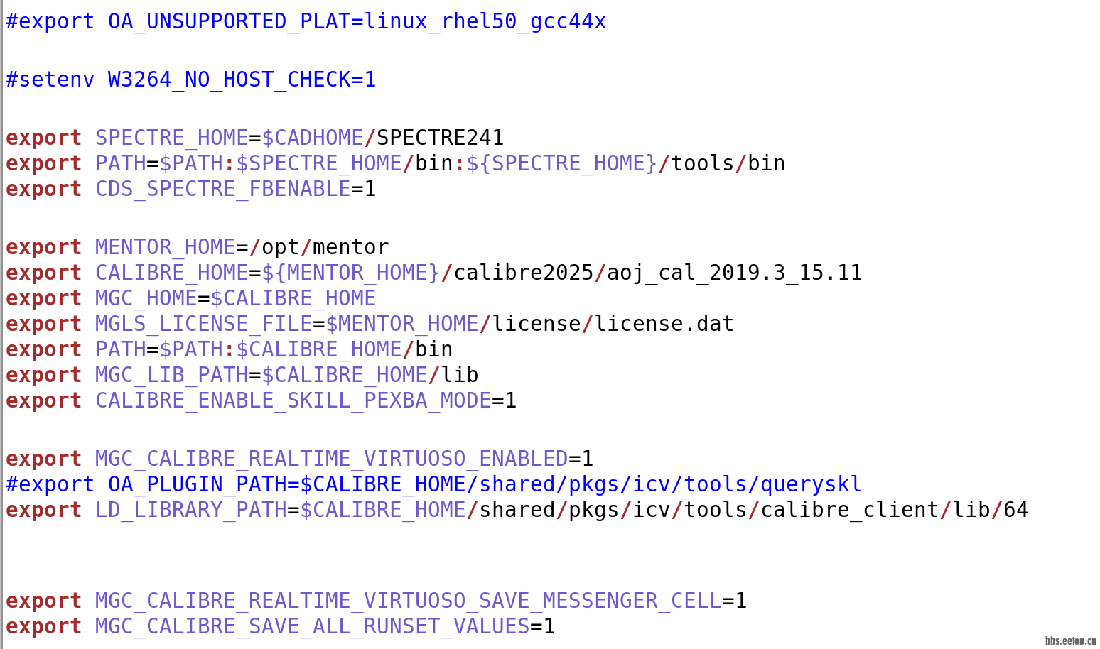

[求助] 有遇到过安装C618配置完环境变量后出现如无法打开终端或者用户登录不进去的问题吗
发表于 2025-11-4 15:21:24 | 显示全部楼层 |阅读模式
悬赏100资产已解决
这些问题在重启电脑后出现。删除添加的环境变量配置后问题消失
.bashrc在/home/用户名  在这个路径下启动virtuos
最佳答案
查看完整内容
export LANG=C 注释掉试一下

发表于 2025-11-4 15:38:46 | 显示全部楼层
把你的环境变量贴出来啊,你这样谁能给你建议。
回复
 楼主| 发表于 2025-11-4 15:50:15 | 显示全部楼层
ok,放了

发表于 2025-11-4 16:08:23 | 显示全部楼层
在最上面加上
  1. if [ -f /etc/bashrc ]; then
  2.         . /etc/bashrc
  3. fi
    复制代码
你试试呢?

发表于 2025-11-4 16:53:33 | 显示全部楼层
上面的环境变量看上去都没啥问题,最笨的办法,你分几块屏蔽,一点点的试试。我也很好奇是什么导致的。
回复
 楼主| 发表于 2025-11-5 13:58:18 | 显示全部楼层
youngjevon 发表于 2025-11-4 16:53
上面的环境变量看上去都没啥问题,最笨的办法,你分几块屏蔽,一点点的试试。我也很好奇是什么导致的。 ...
我按2l的回答搞了,暂时没出现终端打不开的的原因了
