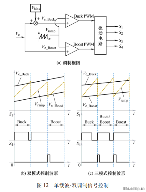

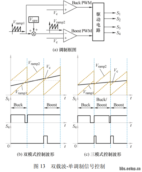

四开关buckboost控制有单载波双调制信号和双载波单调制信号,想求教一下两者有什么区别,一般采用哪种更好,或者有无其他更通用的切换方案

你好,可以把你看的资料分享一下吗?之前做buck-boost电路就稀里糊涂用了一种方法,按照你这个分类,就算是双载波单调制信号三模式控制。启发了我要思考这些控制方式的区别
