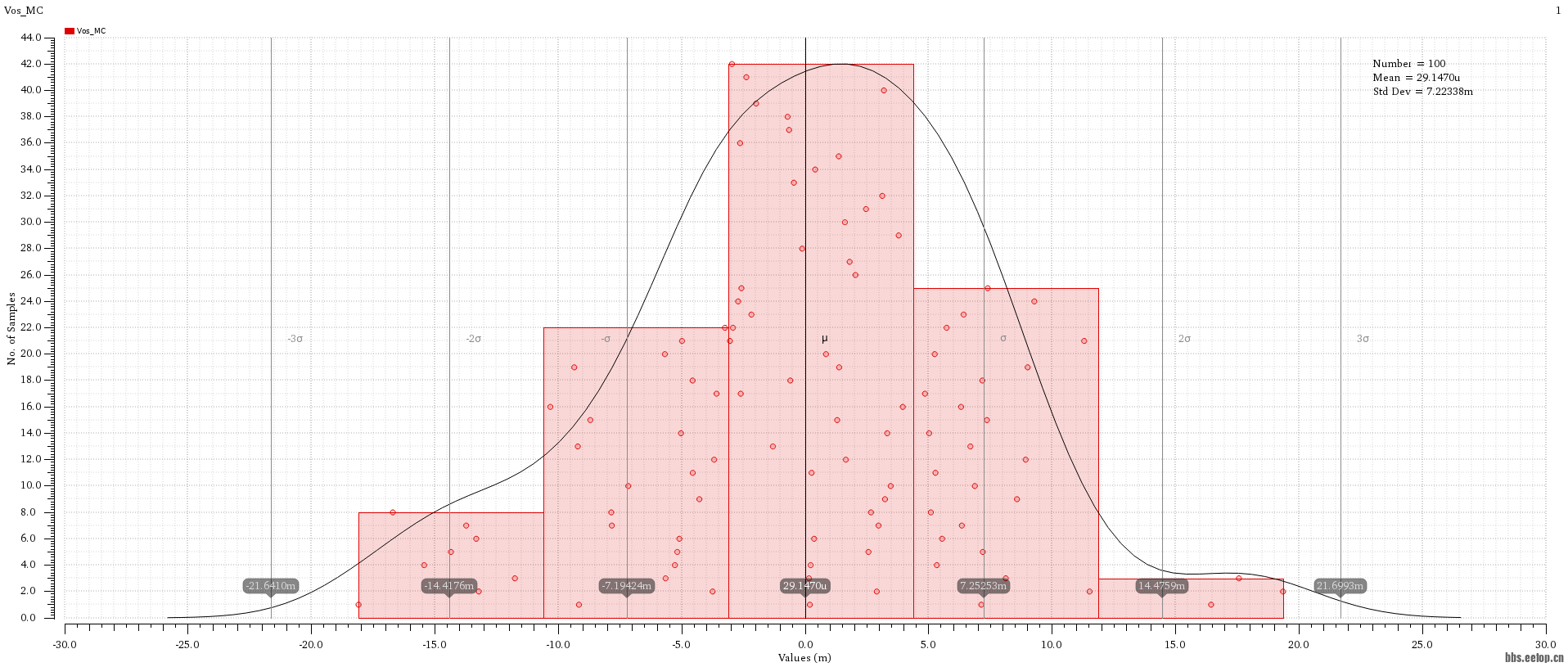

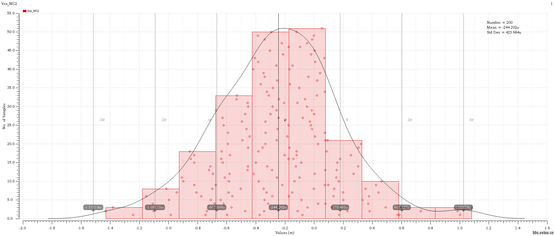

用一个折叠共源共栅运放做斩波,单端输出,然后接成单位负反馈,tran仿真计算输出端的均值得到失调电压,虽然sigma降低了,但是均值增加了。这是为什么呢?求问。
没加斩波
没加斩波
加了斩波
加了斩波

发表于 2025-10-21 09:41:32 | 显示全部楼层
怀疑是chopper开关没做对称或者是时钟没做对称导致,可以先用理想chopper开关和时钟试试
发表于 2025-10-21 09:45:04 | 显示全部楼层
应该看标准差是减小了的
发表于 2025-10-21 09:46:43 | 显示全部楼层
计算输出端平均值吗?不是差分输入的差值再求平均值吗?
发表于 2025-10-21 10:06:38 | 显示全部楼层
很简单啊,chopper导致增益下降,输出因为运放增益有限当然偏离了设计值了。单位增益负反馈误差就是1/A。
 楼主| 发表于 2025-10-21 10:24:56 | 显示全部楼层
因为运放正输入端接的是个dc值,所以就直接减掉了
 楼主| 发表于 2025-10-21 10:26:41 | 显示全部楼层
SClearner 发表于 2025-10-21 09:41
怀疑是chopper开关没做对称或者是时钟没做对称导致,可以先用理想chopper开关和时钟试试 ...
有可能,当时就直接设了几个微的宽度,没怎么考虑是否对称
 楼主| 发表于 2025-10-21 10:28:04 | 显示全部楼层
nanke 发表于 2025-10-21 10:06
很简单啊,chopper导致增益下降,输出因为运放增益有限当然偏离了设计值了。单位增益负反馈误差就是1/A。 ...
懂了,感谢!
