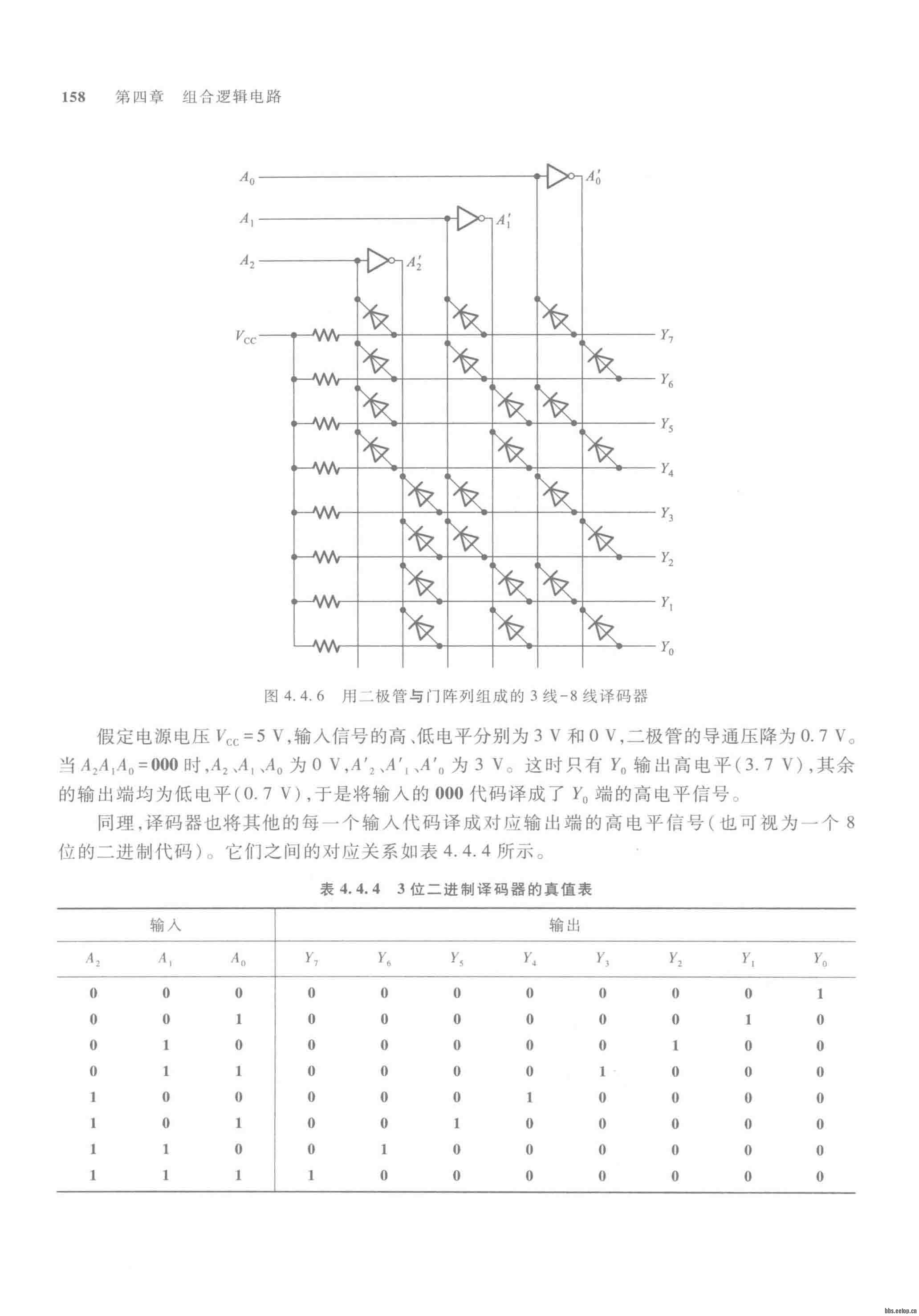

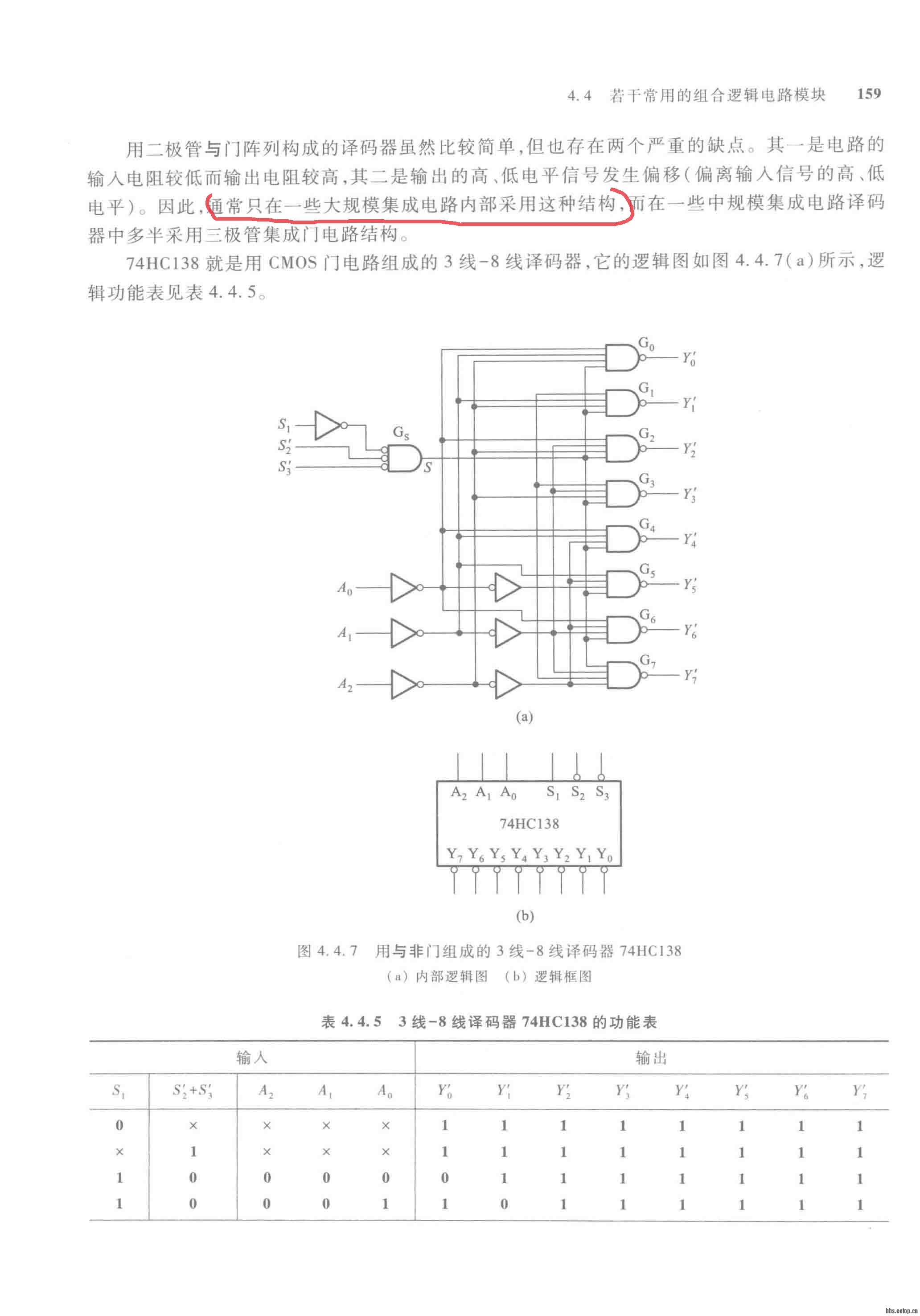

二极管组成与门、或门或者译码器有一些缺点,比如输出的高低电平信号发生偏移、电路的输入阻抗低而输出阻抗高,导致在中规模集成电路中很少采用,但为什么能用到大规模集成电路内部?

发表于 2025-10-21 00:32:53 | 显示全部楼层
现在工艺普遍都是用的CMOS,所有的器件都是基于MOSFET衍生出来的,哪还有什么二极管三极管,编的教材基本都是二十年前的了,脱离实际很多年,看看就行,不要太信以为真
