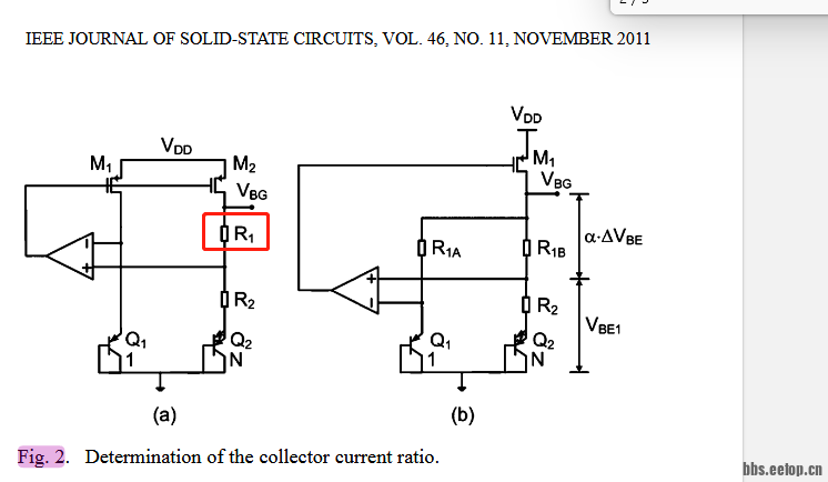

电阻R2应该放在哪边?
登录/注册后可看大图
登录/注册后可看大图
 楼主| 发表于 2025-10-16 17:32:47 | 显示全部楼层
登录/注册后可看大图
从性能上分析,应该是左侧的会更好一点,右侧电路电流镜失配造成的误差会会比运放失配更大
 楼主| 发表于 2025-10-16 17:38:17 | 显示全部楼层
右侧电路会在启动时,让M1进入线性区,从而导致上电异常。不知道有没有大哥做个这个电路,我看论文上用的也是这个架构
 楼主| 发表于 2025-10-16 17:41:13 | 显示全部楼层
从输出推导,也能看出来,右侧架构的失配会更小一点。不过这个启动问题确实有点奇怪,不敢用这个架构
 楼主| 发表于 2025-10-16 17:51:56 | 显示全部楼层
有没有大佬能解惑
