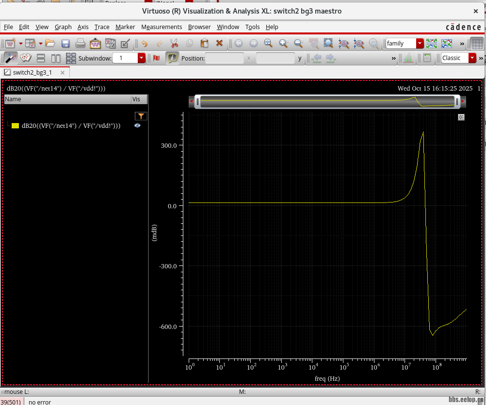

 楼主| 发表于 2025-10-15 16:16:43 | 显示全部楼层
三叠系仙 发表于 2025-10-15 15:17
看看你的VG点的PSR是否是1
VG点的PSR是这样的,约等于1
