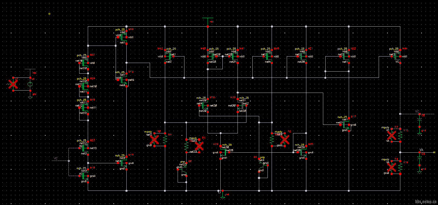

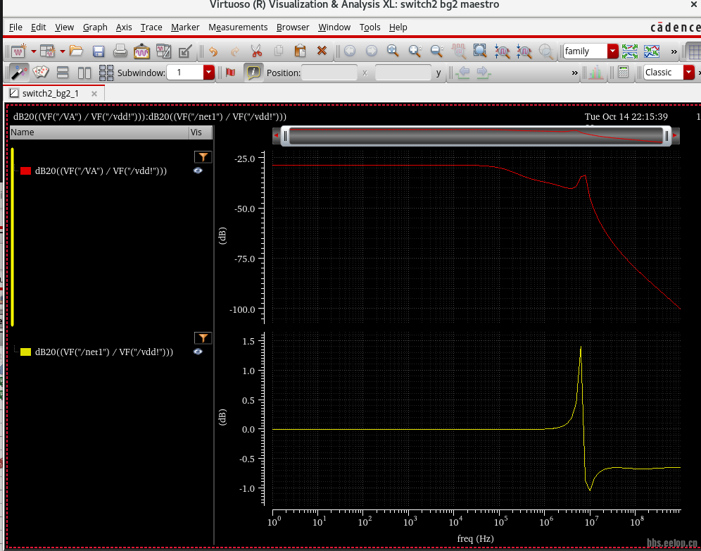

各位大佬,之前设计的基准源我在运放输出后面接了一个psrr增强电路,目的是使运放的psrr(Add)为1,从而提高基准源的psrr,但是仿真结果显示psrr还变的更差了(红色线为基准源的psrr),我看过运放输出端的电压,也完全能够跟随电源电压的波动变化,基本上能使Add为1(仿真结果中的黄色线),按理来说psrr应该会更高,但我找了好久都没找到原因,肯定各位大佬指点一下

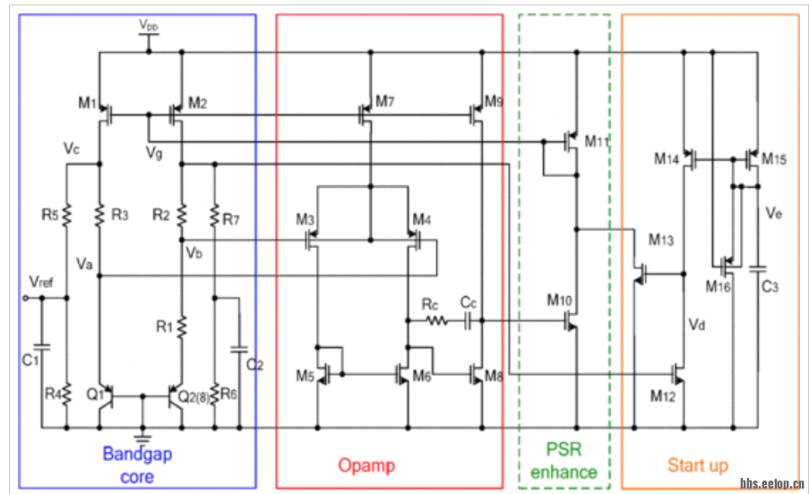

psrr增强电路如图3绿色方框内的电路所示。

发表于 2025-10-15 09:54:46 | 显示全部楼层
你M12、13可以删掉,起到负作用
 楼主| 发表于 2025-10-15 10:00:40 | 显示全部楼层
JiahuiShen 发表于 2025-10-15 09:54
你M12、13可以删掉,起到负作用
我是参考论文里的方法,M12,M13是psr提升电路,就是下面绿色方框里面的电路。
发表于 2025-10-15 10:28:20 | 显示全部楼层
运放的输入输出管子类型你俩都没对上呢

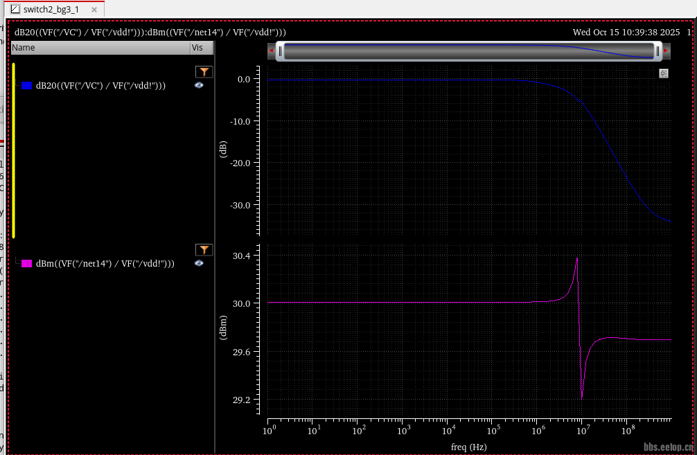

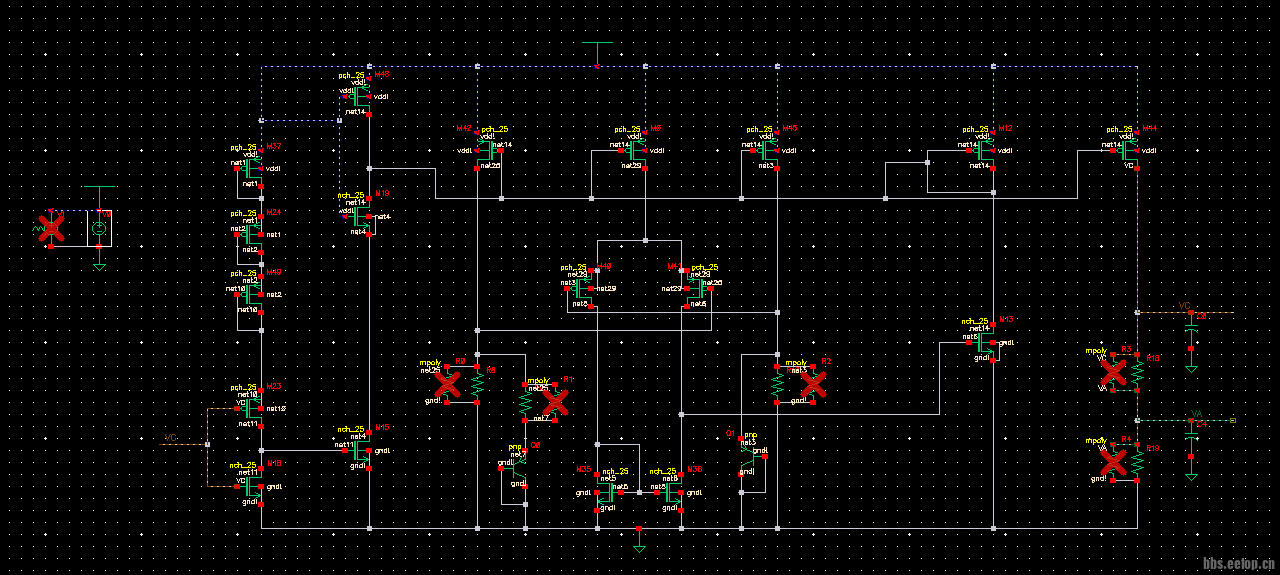

改了一版,psrr更差了,管子在直流时均在饱和区
电路图和结果如下:

发表于 2025-10-15 10:45:21 | 显示全部楼层
我的天,你怎么能够随便乱组合电路。抄电路别只抄一半。你得计算下psrr公式。
 楼主| 发表于 2025-10-15 10:58:51 | 显示全部楼层
nanke 发表于 2025-10-15 10:45
我的天,你怎么能够随便乱组合电路。抄电路别只抄一半。你得计算下psrr公式。 ...
小白一枚,我是见好多论文都是用的这个方法,psrr我也算过,确实是与运放的psrr(Add)成反比,所以我才这样接的(后来运放也换成pmos输入的了,但结果仍然不理想),但不知道为啥与论文里的结果不符,难道是因为论文里用的是二级运放,而我是单级的吗?求各位前辈指点/(ㄒoㄒ)/~~
发表于 2025-10-15 10:58:57 | 显示全部楼层
你这跟论文的也不一样啊,论文运放是P管输入,你是N管输入。论文的运放输出端可不跟随VDD

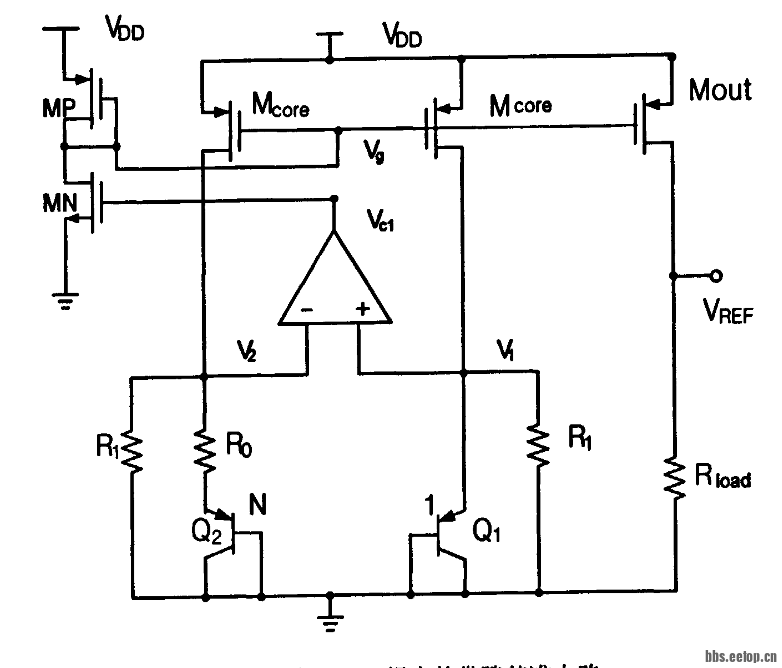

 楼主| 发表于 2025-10-15 11:00:34 | 显示全部楼层
迷路大脸猫 发表于 2025-10-15 10:58
你这跟论文的也不一样啊,论文运放是P管输入,你是N管输入。论文的运放输出端可不跟随VDD ...
已经换成p管输入了,但还是和论文不一样
发表于 2025-10-15 15:17:30 | 显示全部楼层
看看你的VG点的PSR是否是1
